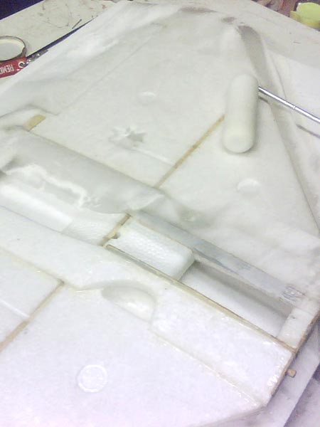

1° carteggiatura
l'elapor è traslucito gommoso... con i pallini belli in evidenza dobbiamo carteggiare con carta grossa una 180 0 200 stando attenti a non scaldare
troppo, tiriamo bene a filo tutte le imperfezioni
poi prendiamo tessuto da 25gr. e resina.. non so se si può ma visto che molti non sanno cosa acquistare vi dico che sono materiali facilmente reperibili da Jonathan, Shaller, ecc... se i moderatori me lo lascieranno fare potrò postare i link ai prodotti.
quindi bilancia, rullino, bicchiere e piatto di carta, si mischia la resina e con il rullino si stende sulle ali, poi si adagia il tessuto e si ripassa con il rullino
poi si mette al caldo. facile no?

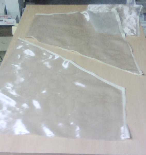

suggerimento.. se non avete forbici ben affilate stendete del nastro di carta
e tagliate in mezzo (vedi foto) vi aiuterà anche nella stenditura.
