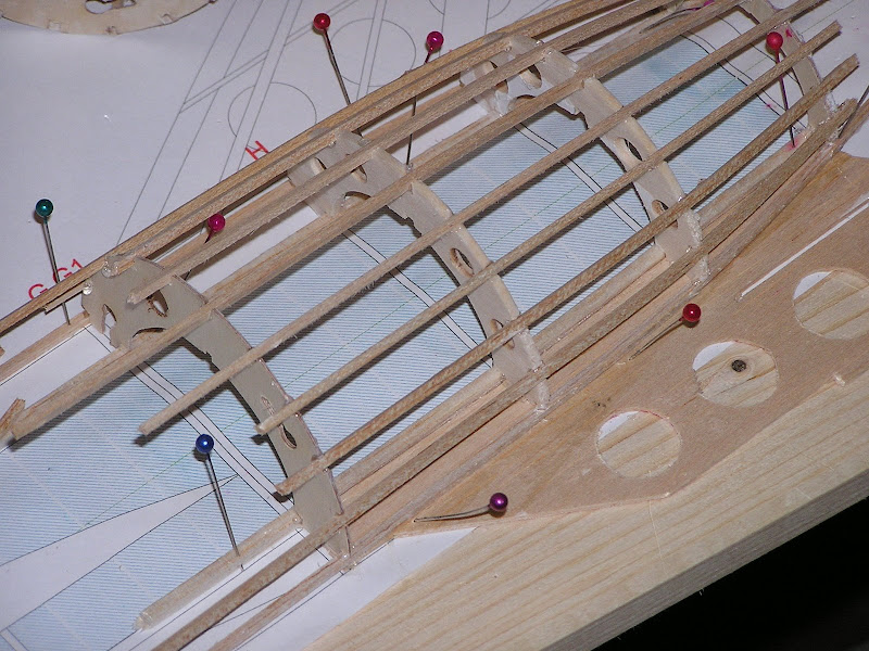

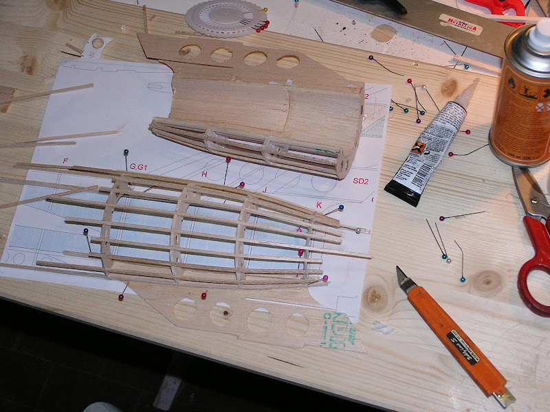

Rispetto al GhisaMig, sto provando un nuovo (per me) modo di costruire: se nel GhisaMig le ordinate erano fatte intere e infilate sul tubo, come perle in una collana, usando la lattina della lacca della suocera come scaletto per tenerle tutte in asse, essendo la suocera ripartita (grazie al Cielo) ed essendo rimasto senza lacca, questo lo faccio con le ordinate tagliate, quindi semigusci da incollare tra loro, così:
Questo è un metodo di costruzione largamente impiegato dai modellisti, diciamo che è il modo normale per fare una fusoliera tonda, ma a me non è che convinca tanto, alla fin fine la lacca mi piaceva di più
Il procedimento è cominciare dall'esterno per poi andare verso l'interno.- Prima di incollare tra loro i semigusci, ho rivestito la parte interna del tubo (balsa da 0,5 mm) con carta Modelspan leggera e tendicarta, ma naturalmente si può anche usare vetroresina molto leggera o quel che la fantasia suggerisce. SCONSIGLIO la pesante carta da ufficio tesa col vinavil e acqua, l'avevo provata nel GhisaMig e tira troppo, c'è il rischio di stortare il guscio o peggio fracassare tutto.
