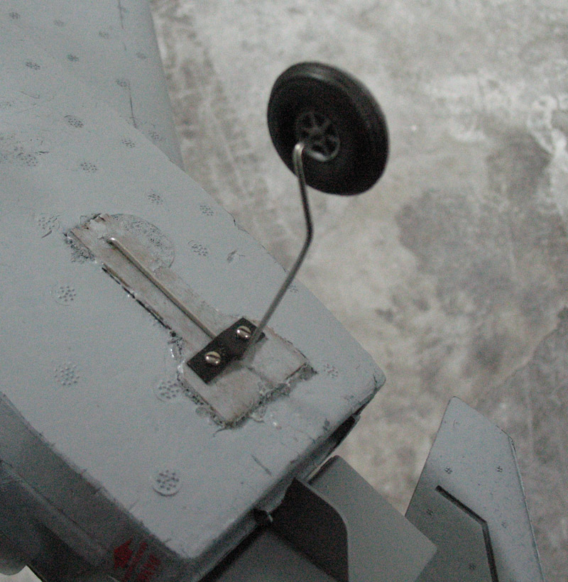

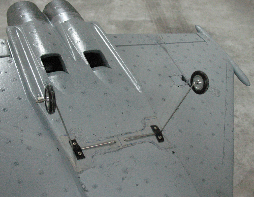

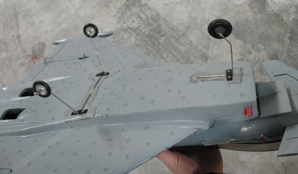

Salve ragazzi finalmente sono pronto per il collaudo, pero' data la pista in terra, ho dovuto attrezzare il piccolo EFA di carrelli, rinforzando con del compensato la parte inferiore in corrispondenza dei carrelli...
Alcuni di voi hanno montato i carrelli? come avete fatto?

Secondo me sono un poco fragilini, nel senso che mi sa che si piegano soto sforzo.
In ogni caso su quelli alari ti consiglio di mettere un'altra linguetta di fermo, opposta a l'unica che hai messo tu, perche' cosi' come li hai montati usciranno certamente dalla sede al primo tocco.

Ciao francolvr, si i carrelli sono fragilini e leggeri, ma non escono dalle sedi, comunque mi servono solo per l'atterraggio, il decollo lo faccio a mano...
Per i colori usati sono delle normalissime bombolete spray ACRILICO (MI RACCOMANDO NON NITRO) di qualunque marca, RAL 7000, 7001, 7003, le strisce le ho fatte con un pennellino e colore nero...
p.s. l'ho fatto volare, ma con le batterie da 2200 3S da 200 gr e' picchiatissimo, ho dovuto portare le batterie tutte indietro, e poi vola come un mattone
