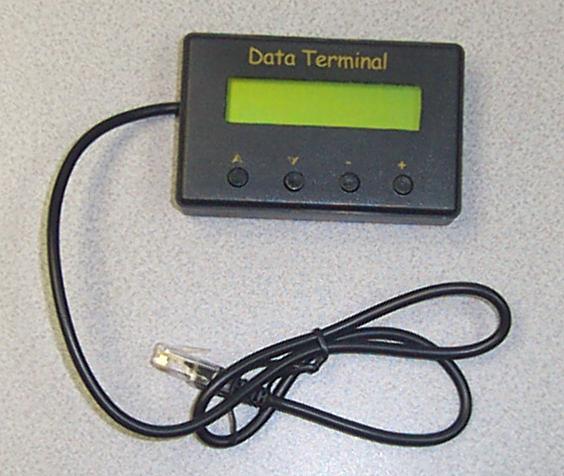

ho un problema con il visore della turbina
ciao a tutti ....
mi serve una mano...
ho due turbine con centralina fadec xicoy , in una il visore si è rotto ed ora mi sta lasciando anche l'atro....
ho guardato sui siti che che conosco per acquistarne un'altro...ma.....
non si trovano....
qualcuno sa dirmi dove posso acquistarne uno.....oppure se c'è qualcuno che li ripara....il modello è quello in foto....
grazie
grazie
Xicoy Electrnica
Possibile che, chiedendo, tu possa mandarglieli entrambi e te li ripari.

Lo vende anche Cavuto
ECU E ACCESSORI
Comunque il mio me lo ha riparato Christian...... Ho risparmiato di doverlo ricomprare....

spesso è solamente un filo dissaldato internamente. Basta aprire e verificare.

Già controllato......uno si è completamente sprogrammato....l'altro ha iniziato ( come per il primo) ...ad accendersi e spegnersi..........
Cavuto non li ha più. ....

Sprogrammato? Che significa, il visore e' solo un terminal che permette di leggere dei dati che riceve dalla ECU .... non ha una memoria propria.....
