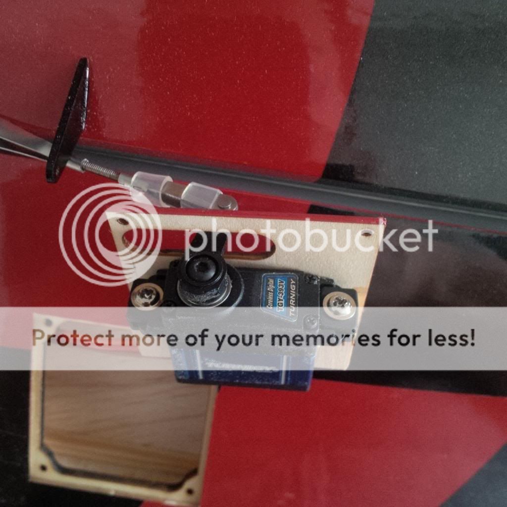

se posso permettermi io quel modello a turbina lo ho avuto ed è pari ad una barra di plutonio peso 4,2 kg a circa 250 km/h oltre al saggio consiglio di Enzo ti prego quei servi ficcali nel secchio dell'immondizia e non nel modello, azzera i giochi il più possibile. che kit hai preso per la conversione a turbina ? |

per l'habu 32 i 3mm sono eccessivi secondo me. Quei tiranti sono tutti molto corti, e quelli che danno in dotazione con il kit sono molto solidi e non li cambierei. Senz'altro dadi e frenafiletti non possono mancare. A presto! | |

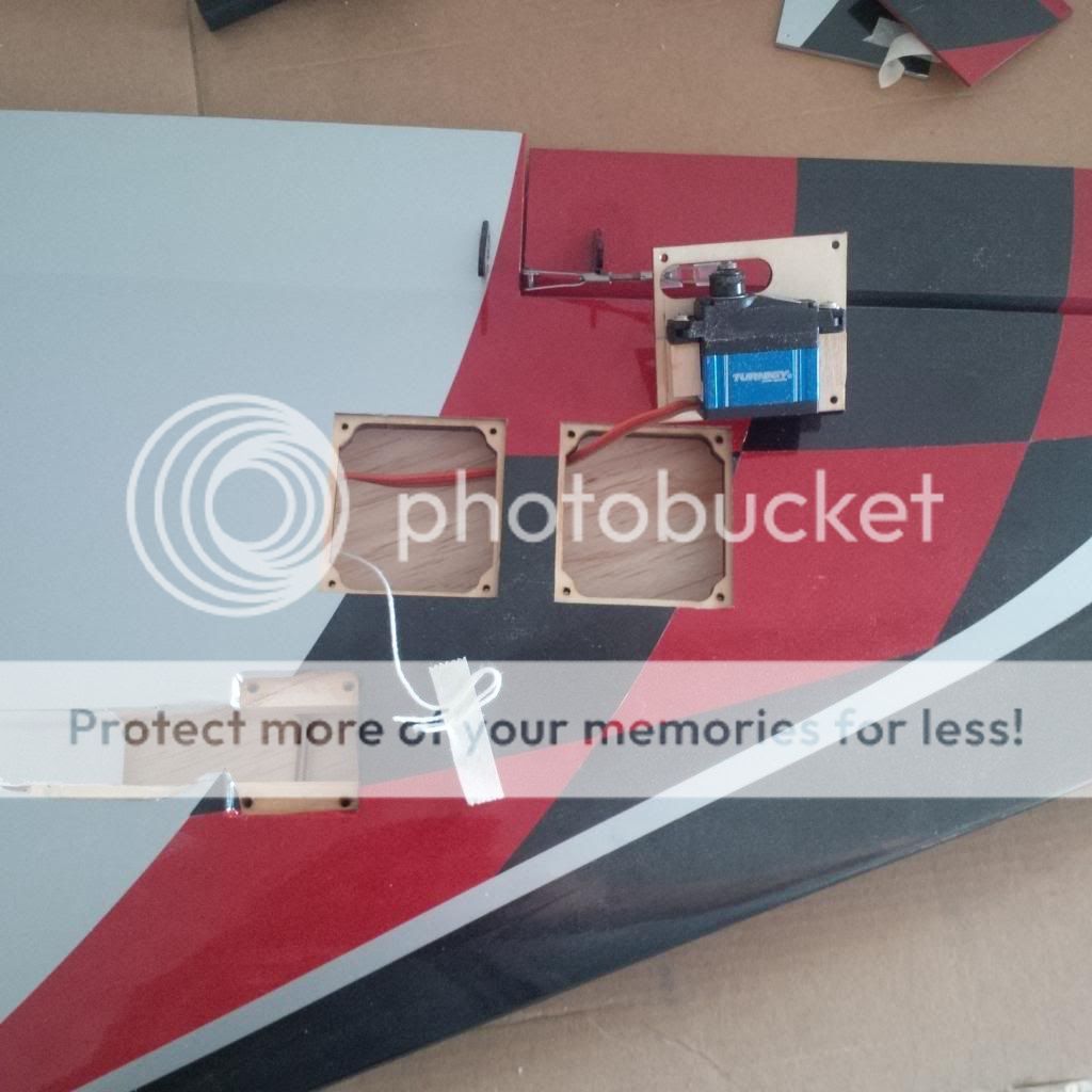

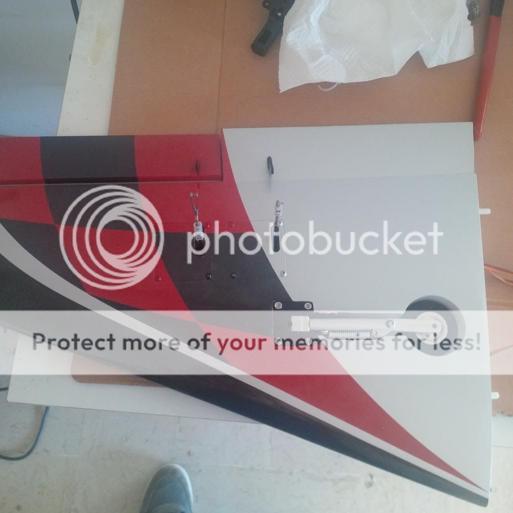

grazie per i vostri consigli ma per favore non mi prendete in giro con quel "se posso permettermi" ho aperto questo build log proprio per avere consigli da voi guru delle turbine! Sui servi so che è un azzardo ma li ho testati a lungo e sono rimasto impressionato dal loro centraggio, gioco inesistente e forza. Per quanto riguarda i tiranti e le forcelle sulle ali effettivamente quelli in dotazione vanno ad incastro perfetto ed essendo molto corti non dovrebbero dare problemi, una volta settata la lunghezza metterò qualche goccia di ciano per bloccarli così da evitare i dadi. Il kit di conversione è quello che ha creato l'inglese Ali Machinchy, con serbatoio con uat integrato e tubo di scarico singolo, dovrebbe arrivarmi a giorni. |
