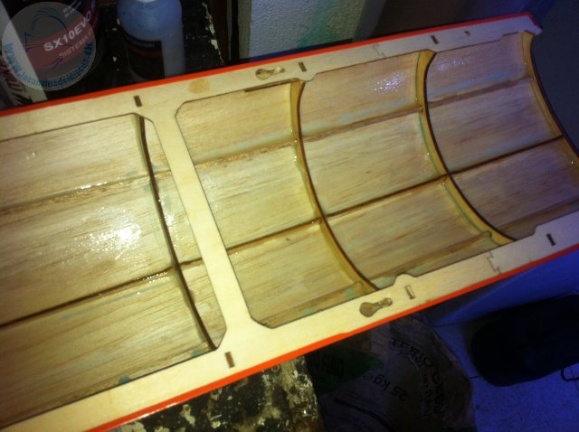

Oggi sono cominciati i lavori,per cominciare una spennellatina di resina alla zona serbatoio e turbina....

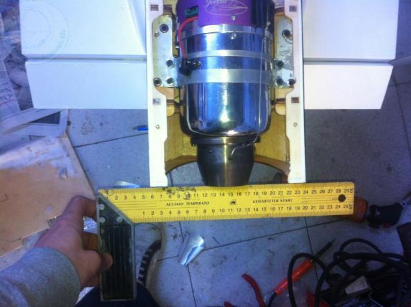

piccolo aggiornamento.....ho terminato di montare tutti i servi ora ho sistemato il serbatoio,poi dovrò incollare i convogliatori dell'aria e attendere che mi arrivano i tubi da 3mm per montare i retrattili...

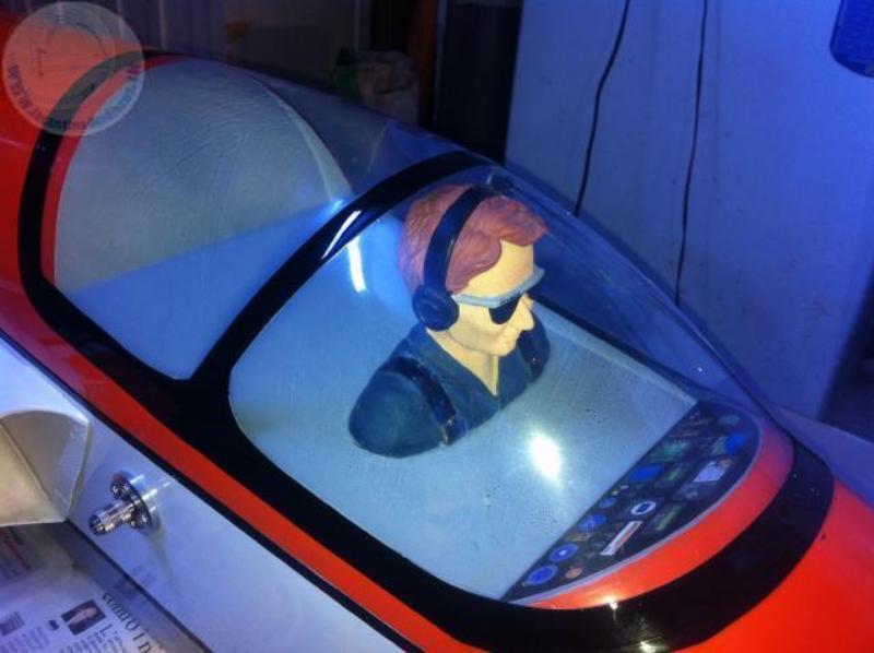

...............altre foto
