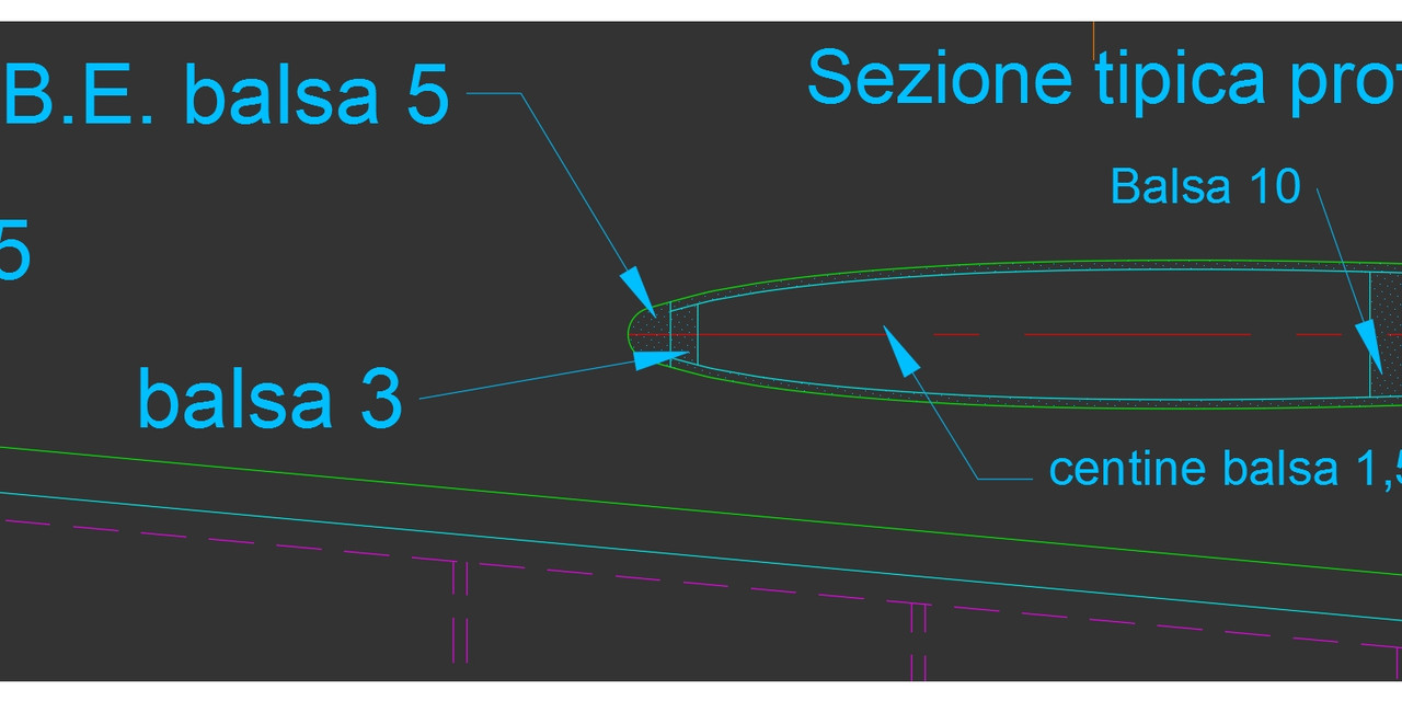

Va bene, occhio agli svergolamenti. Io uso un sistema diverso appoggio le centine contro un falso BE in balsa da 3 mm, sagomo e poi ricopro con balsa da due, infine incollo un listello in balsa da 8 o da 5 che viene sagomato secondo la forma del BE definitivo. E' più facile da fare dato che il rivestimento ha una curvatura inferiore e poi non c'è colla da carteggiare quando si arrotonda il BE.
