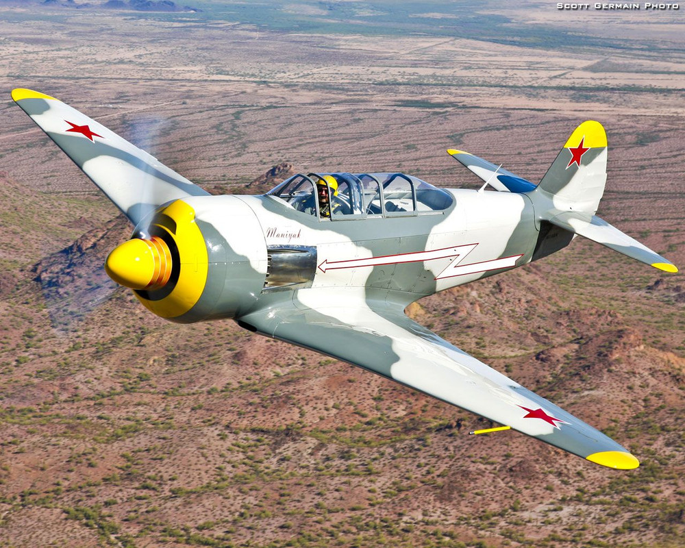

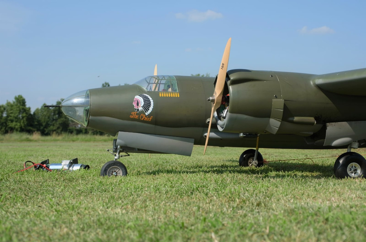

Io le ho fatte con aerografo!
Vedi sotto
