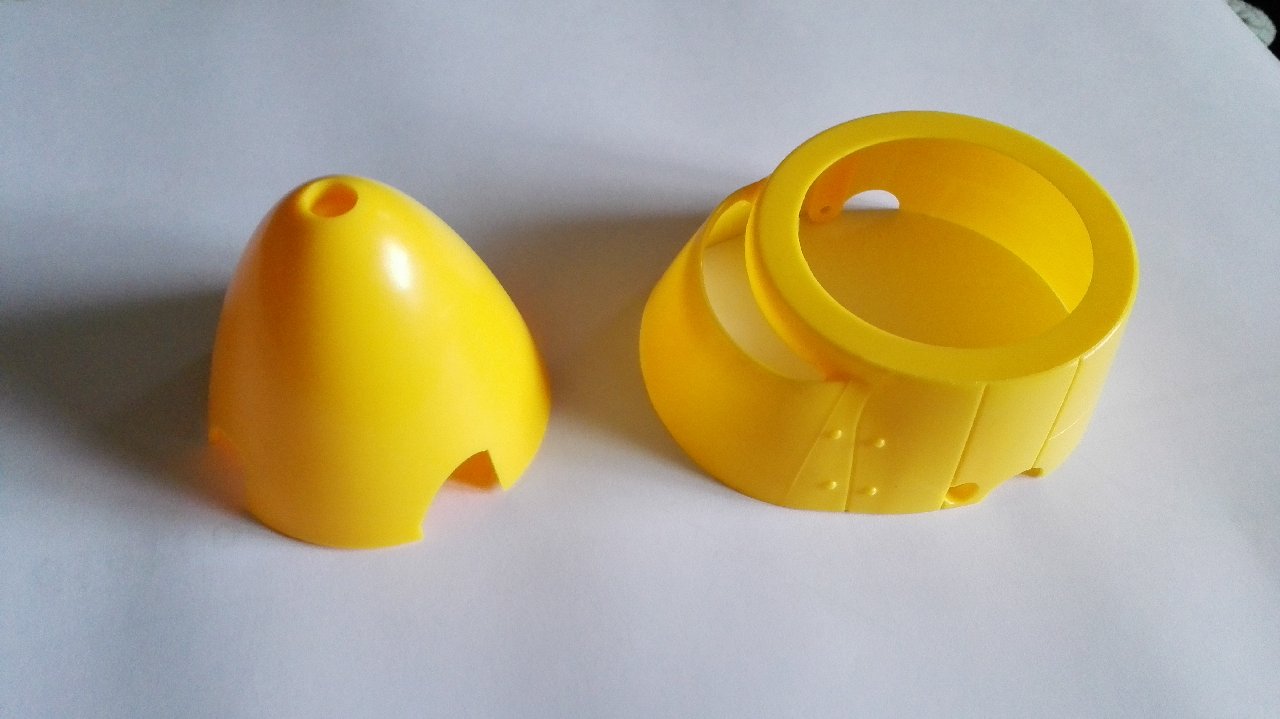

La scelta della scala era obbligata da due ricambi di HK, ogiva e carenatura motore (vedi immagine), mi piacevano e poi evitavo la termoformatura della carena anteriore

parti HK...l'inizio

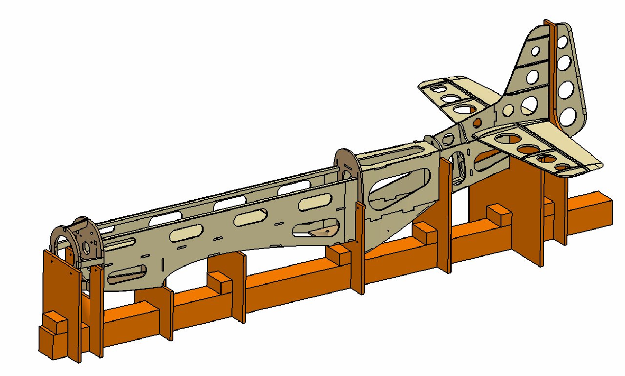

il modello completo... ala tradizionale ricoperta in balsa, fusoliera con scheletro in balsa / compensato e rivestimento in polistirene
Mustang P51D-mustangp51d.jpg   Mustang P51D-esploso.jpg   Mustang P51D-vista-da-sotto-mustang.jpg   Mustang P51D-flabello.jpg

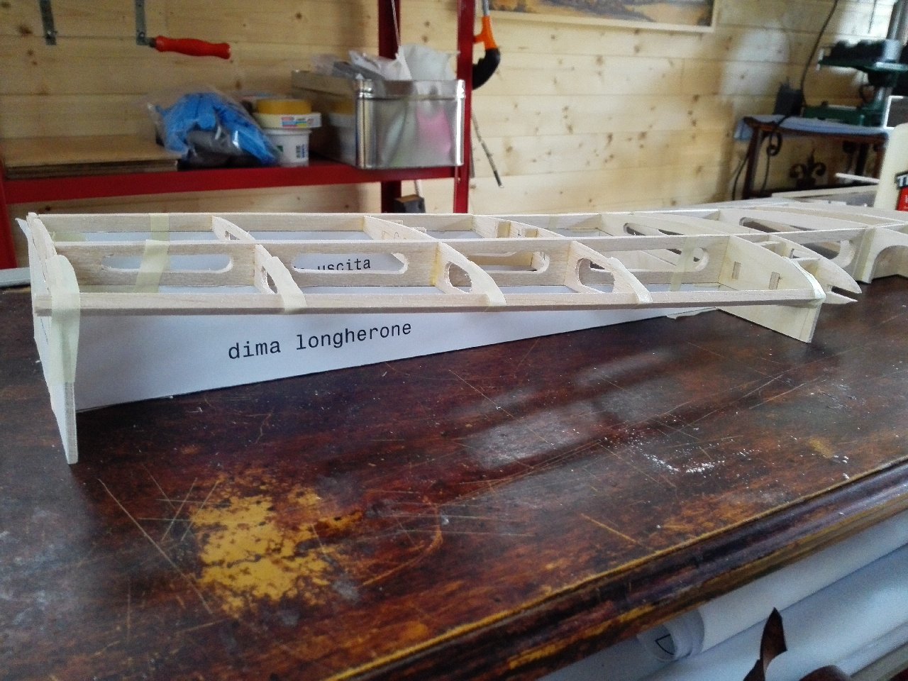

per curare l'assemblaggio e lo svergolamento alare, mi sono costruito due scaletti.
Mustang P51D-attrezzo-assemblaggio-ala.jpg   Mustang P51D-attrezzo-assemblaggio-ala-installato.jpg   Mustang P51D-attrezzo-assemblaggio-fusoliera.jpg   Mustang P51D-attrezzo-assemblaggio-fusoliera-installato.jpg

dopo le prime prove di assemblaggio senza colla avvenute con ottimi risultati sono partito nell'assemblaggio. lo scaletto mi tiene bloccate due centine importanti e si blocca ai due longheroni principali. Verrà anche utilizzato per l'incollaggio del rivestimento superiore che, una volta esiccato, manterrà la forma svergolata della estremità per il rivestimento inferiore.

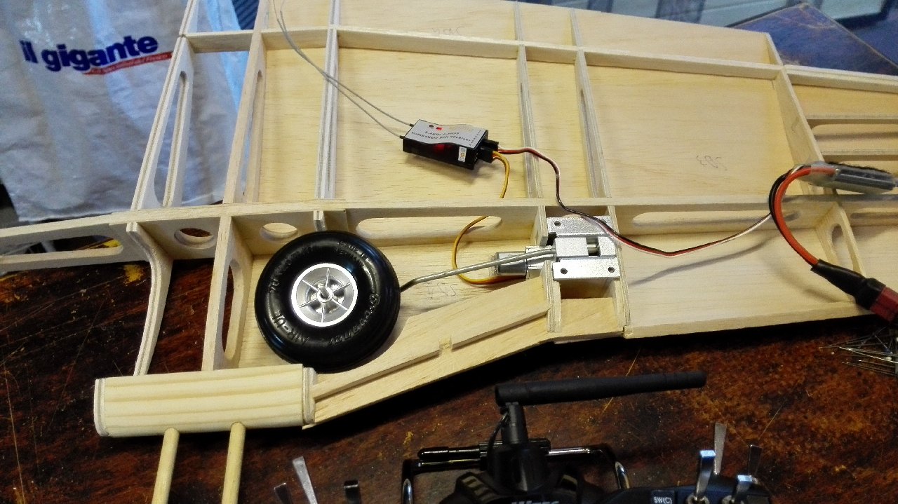

mentre preparavo le parti del rivestimento imbastendo con scotch di carta non ho resistito a provere i carrelli...
Mustang P51D-img_20150824_182123.jpg   Mustang P51D-img_20150824_182127.jpg   Mustang P51D-img_20150830_192011.jpg
