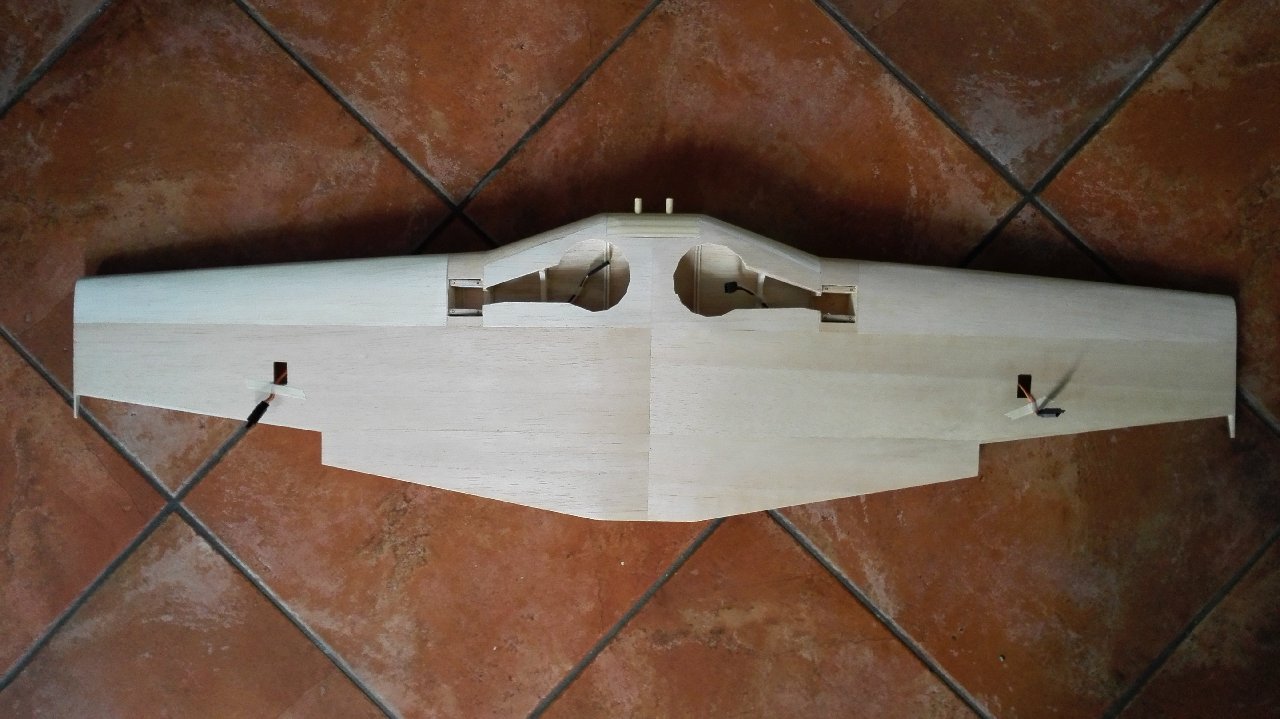

ala quasi finita, mancano estremità alari e rifilatura / sigillatura vani carrelli. Gli alettoni sono in costruzione. Li ricaverò da un bordo di uscita che forerò per alleggerire.
