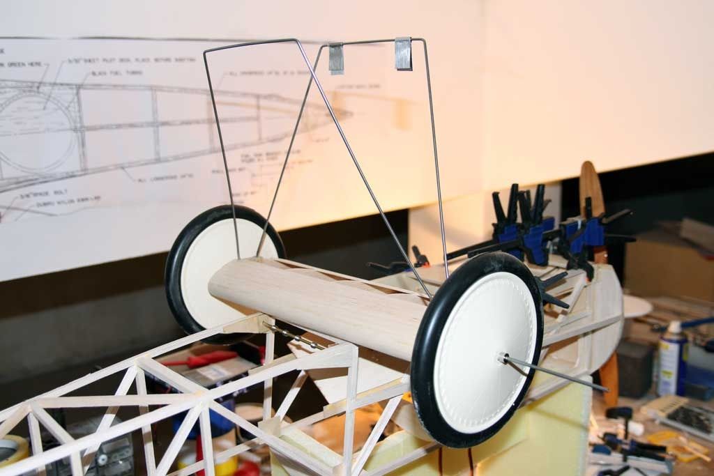

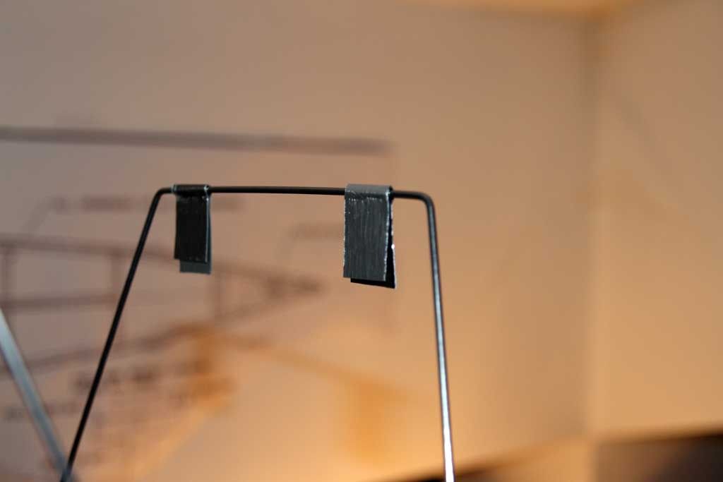

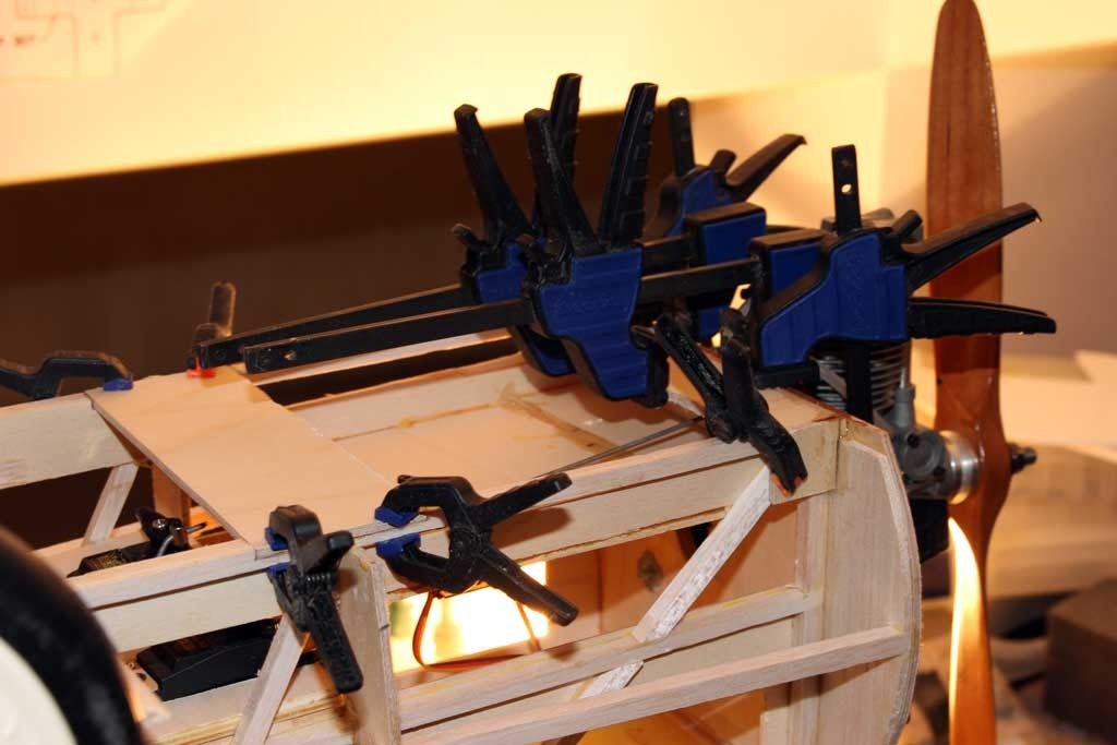

Incollaggio basette in betulla ove verrà avvitato il carrello
per mezzo di queste grappette in alluminio, ovviamente sono da rifinire, sono ancora in forse valuterò le alternative
è una buonissima soluzione. io ho usato dell'ottone per una soluzione simile. ti consiglio di fare dei fori passanti nella parte piana per migliorare la tenuta.
il carrello
è una buonissima soluzione. io ho usato dell'ottone per una soluzione simile. ti consiglio di fare dei fori passanti nella parte piana per migliorare la tenuta. l'album invio non rischia di spezzarsi dove lo hai battuto?
