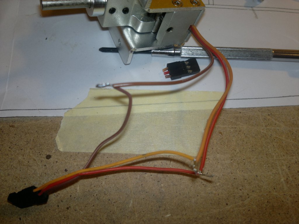

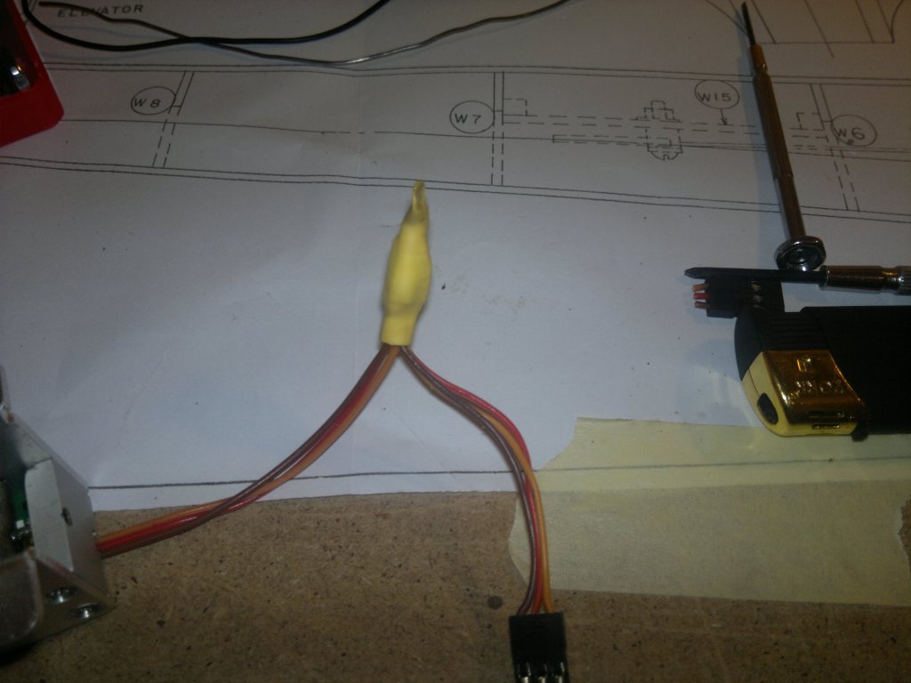

Abbastanza soddisfatto, ho dovuto però tagliare e giuntare di nuovo un jack di collegamento alla ricevente perchè era saldato male, cmq la prova l'ho messa qui Carrelli retrattili elettrici per Marutaka Zero figheter a.a. 1600 mm, size .60 - YouTube, aggiungo anche delle fotine delle fasi di riparazione.
costruzione zero-unione-dei-tre-cavi-con-termotraibile-ad-inglobare.jpg   costruzione zero-doppia-sigillatura-con-termotra..jpg   costruzione zero-giunzione-e-stagnatura-.jpg   costruzione zero-chiusura-con-termotraibile.jpg   costruzione zero-nuova-giunzione-e-stagnatura.jpg
