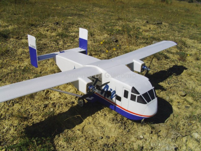

Salve a tutti,
Questo è un modello che ho realizzato quest'estate e nato attorno all'idea di lanciare dei paracadutisti o altro...e riproduce il simpatico SHORT SC-7 Skyvan.
Il modello che ha un'apertiura di 142 cm, è stato fatto rapidamente per far si che potessi portarlo ad un raduno quì in zona e così sono partito dal progetto di Emanuele Stival, ho apportato qualche modifica costruttiva in quanto ho aggiunto il vano con relativi sportelli per i paracadutisti ed infine ho aggiunto anche l'impianto luci...nel video lo vedete provvisorio e a causa della lunghezza limitata dei cavetti, non ho potuto portare le luci alle estremità alari...ma d'altronde era solo per porvare, ma l'effetto è stato abbastanza soddisfacente.
La costruzione è interamente in Depron con rinforzi e longheroni in balsa e betulla.
Come motorizzazione ho optato per un paio di Keda da 1500kv che mi offrivano una buona scelta di potenza per ottimizzare l'impianto e alla fine ho optato per due APC 6x4 che consumano poco e sono efficientissime..anzi tirano anche troppo bene i 700g di modello.
Come potenza mi pare di ricordare che siamo inotrno ai 120W
Per la colorazione ho optato per un esemplare realmente esistente, o almeno mi ci sono avvicinato. Il modello infatti riprende i colori si un esemplare in forza ad una compagnia canadese che li usa ovviamente per lavoro aereo e lo skydiving..ovvero il lancio paracadutisti.
Mancano ancora le nache motore che farò più in là.
Il modello vola bene ma la fusoliera tozza e grossa fa sentire tutta la sua forza resistente soprattutto in atterraggio che è un pò impegnativo in quanto si deve atterrare veloci altrimenti si rischia di perdere di colpo velocità, comandi e tende ad imbardare a destra, cosa che penso di risolvere in parte aumentando l'incidenza all'esterno del motore destro nonostante usi eliche cotrorotanti...
Il modello è leggero, tozzo ha ali con elevato allungamento e anche necessariamente un pò svergolate. Per il resto in volo è perfetto, stabile anche con vento, manovriero al punto giusto e molto realistico...peccato che nel video uno dei paracadutisti si sia pentito di uscire ed è ritornato a casa...forse ha fatto la cosa giusta in quanto gli altri due sono andati in termica e son spariti eheheh..errore mio dovevo lanciare più basso
link progetto:
Aeromodellismo di Emanuele Stival
Bene non mi dilungo più, eccovi qualche foto e il video appena caricato:

Bravo Antonio, come al solito lavori da maestro....

Ciao Fabio..macchè maestro, sempre troppo buono e comunque grazie
ah..forse mi sa che ho sbagliato sezione...non essendo un modello tipo F4/C se vuoi , spostalo pure nella discussione progettazione e costruzione generica o dove lo ritieni più opportuno
grazie

Perchè spostarlo, è una riproduzione .... se è in depron che problema c'è , mica è la sezione "riproduzioni in legno"?

complimenti!bel soggetto e grande realizzazione come sempre, il giusto compromesso fra realismo e praticità!

no pensavo che fosse dedicata a riproduzioni di un certo tipo..insomma quelle stile F4/C
grazie comunque
