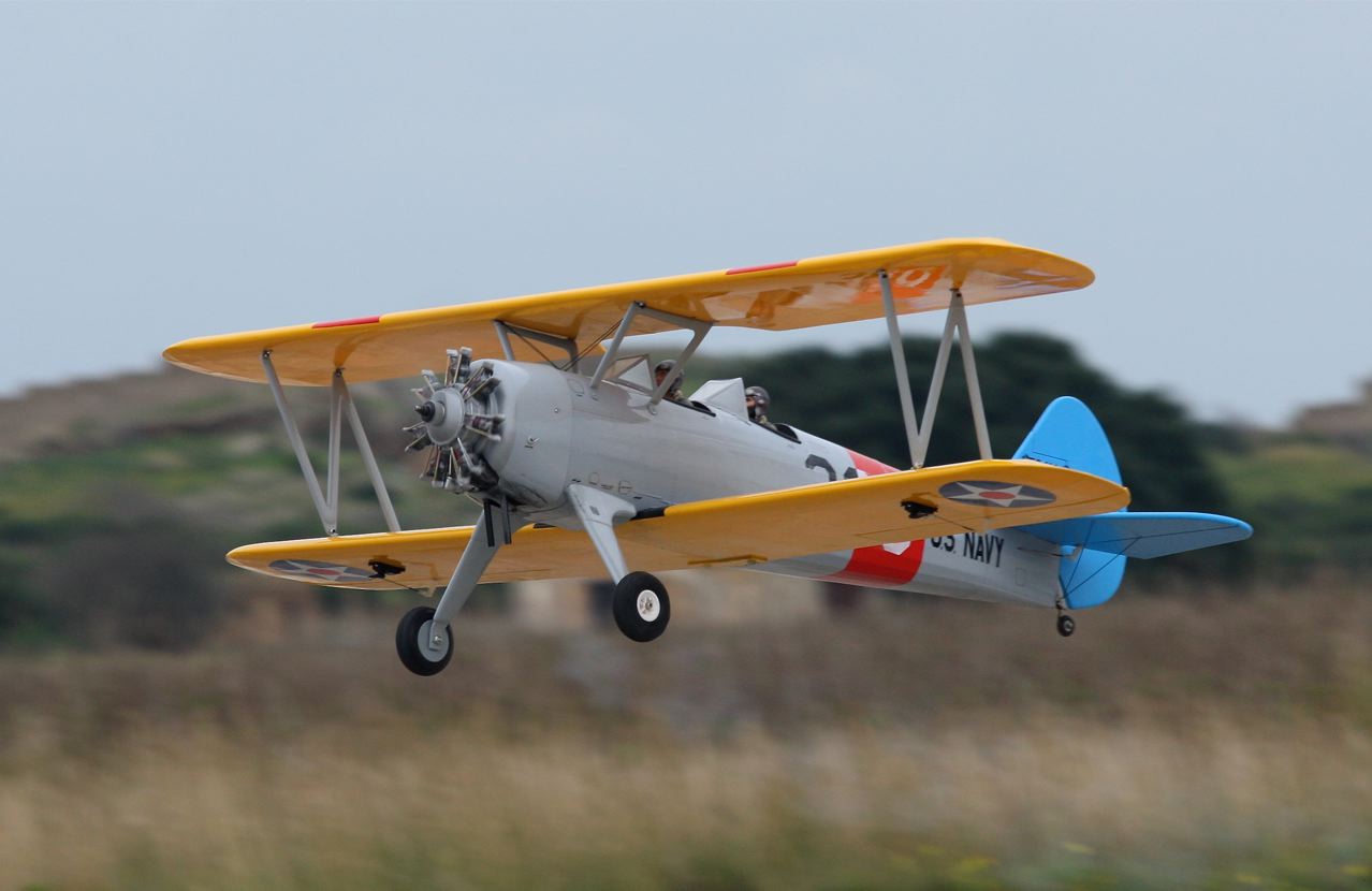

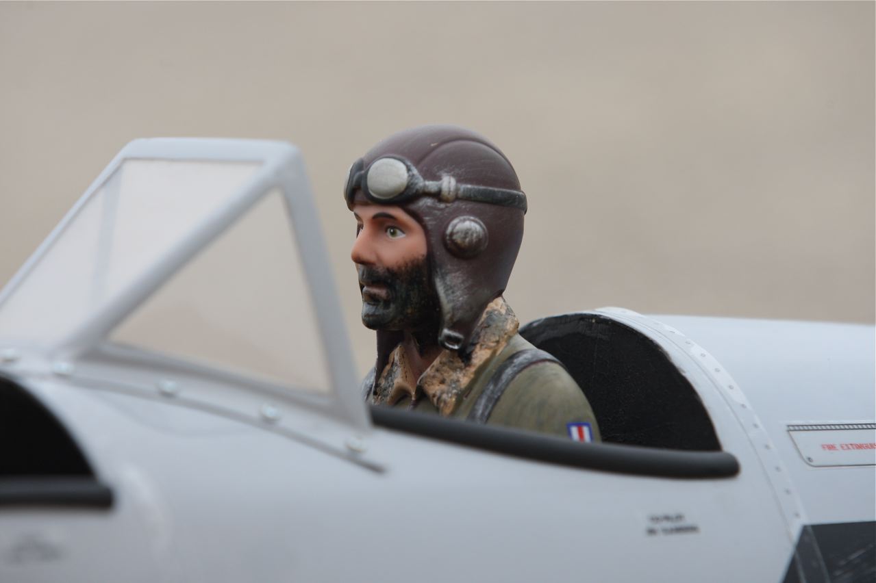

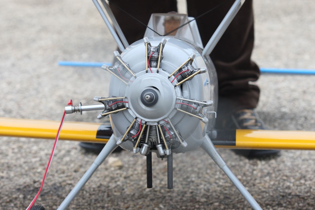

Vi presento il mio Pt 17 great planes, trattasi di un ARF ma è stato un pò personalizzato qua e là
in coppia con il mio amico Federico

Grazie per i complimenti!!
Ho dimenticato di scrivere le caratteristiche del mio modello
Apertura alare 1800mm circa
lunghezza 1450mm
peso ODV 6kg circa
motorizzato con Saito 125
Marmitta pitt style Keleo
eliche usate 16x6 legno e 15x7 APC
attualmente volo con 750g di zavorra sul muso
il modello è veramente docilissimo, velocità come da riproduzione, unico problema riscontrato è in fase di atterraggio, il contatto con il suolo avviene perfetto, ma dopo aver percorso circa 7/8 metri il modello tende perdere traiettoria, sbandando su un fianco.
Per il resto molto soddifsatto.

Controlla la ruota dal lato dove sbanda, probabilmente tende a bloccarsi
magari perchè ha più gioco o per qualche altro motivo.
Bel modello!
