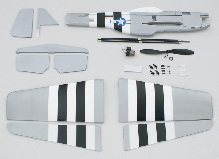

Sicuramente diro' una ca...ata, ma volevo sapere se era possibile irrubustire un modellino in polistirolo/depron, ricoprendolo con soluzione acqua/colla (vinavil).
per intenderci il modello in questione è quello allegato.
grazie a tutti

Si, con acqua e vinavil.... volendo lo potresti anche intonacare con una mano di cemento a presa rapida
A parte gli scherzi, con quel modello ci fai combat, ed allora perchè irrubustirlo ?
Tanto è nato per essere distrutto !!

ho fatto dei modelli rivestiti con carta stampata inkjet e vinavil diluito. L'irrobustimento è notevole ma anche il peso aumenta. Potresti provare con carta di riso o velina e vinavil diluito (dovrebbe anche rimanere più o meno trasparente). Solo il vinavil non credo irrobustisca molto. Occhio che la carta quando asciuga "tira"

Ok
Grazie a tutti
provero' con carta velina e vinavil.
