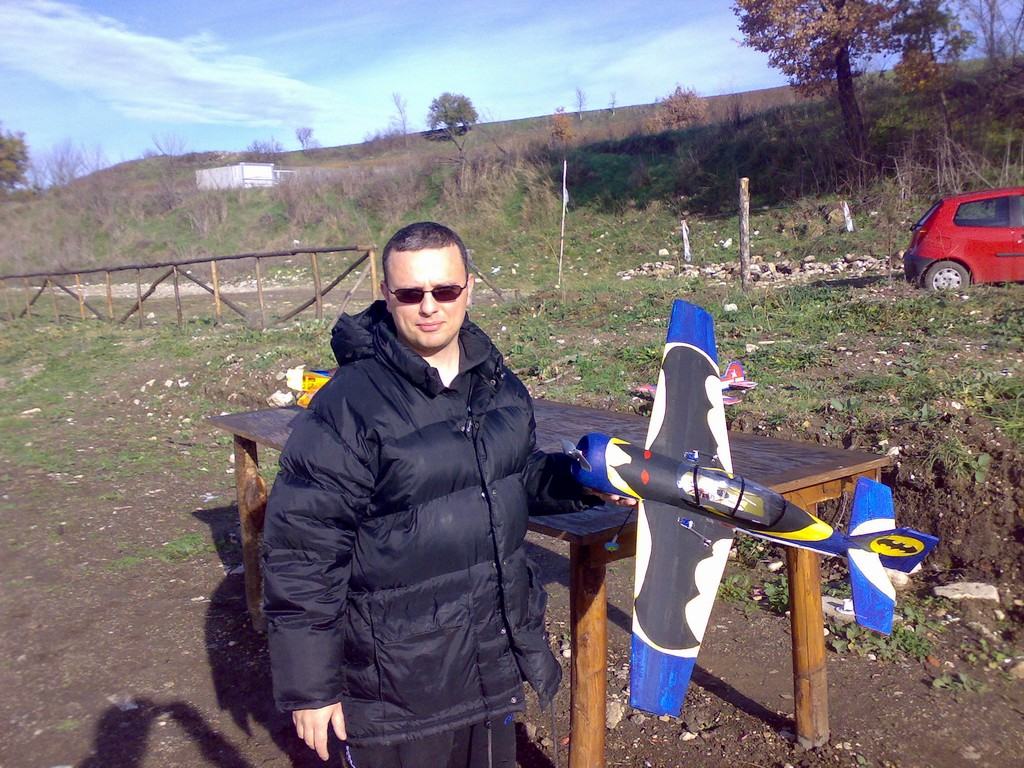

YAK 54 Colorazione
Vi piace la colorazione del mio nuovo YAK 54?? Ha una visibilità eccezionale e vola na favola....
Progetto personale, tagliato a cnc, assemblato in quattro mesi (lavorando però due in totale x ogni mese.... ), motorizzato brushless UH.
Dati :
Apertura alare : 1000 mm
Peso in ODV = 620 gr
Batteria 1700 mAh 20C
Motore HXT 35-30C 1100kv Brushless Outrunner (Eq AXi 2808)
Regolatore 30A
Elica 11 x 4.7 SF
Ovviamente quando vola è d'obbligo cantare al sigla di Batman!!!!

moolto carino!
come hai costruito la cappottina?

Stampo in polistirene, rivestito di carta da pacchi stile aerei combat, bottiglia di coca cola da 2 litri e pistola termica. Semplice no? Se vuoi le foto dello stampo provvedo.

ciao sono interessato pure io alla capottina ci metti qualche foto e qualche info del procedimento?
la bottiglia non deve avere le righe vero?
belm colore il tuo YAK
