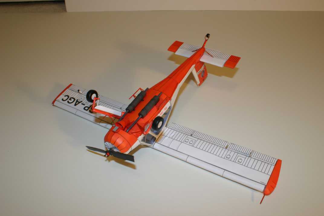

parte il progetto Wilga, apertura alare 1330 mm, peso non lo so, vediamo alla fine, ma penso di stare sui 700 gr. motore Jeti Phasor 15/4, batterie 3s1p 2100 Kokam da 20C, regolatore CC Phx 35, servi pensavo nr. 1 Hs81 Mg direzionale e hs 81 per elevatore e altri 2 nelle ali.
allegato qualche foto di un modellino.

Sarà meglio che ci monti anche un riduttore, con la config. che dici se il motore è in diretta con una 8x4 ti ciuccia + di 30A e la configurazione è più da Pylon che da Trainatore, se riduci con un 2:1 hai una trazione doppia con una 11x6 o una 10x7 e una velocità umana, guardaci e facci i conti, cmq il modello NON ti deve pesare meno di 1100 grammi e più di 1400 grammi, con 700 grammi e un 15/4 diretto è TOTALMENTE sbilanciato! al limite cala il motore!
Ci sentiamo
si ci stavo pensando a un riduttore, con gli ampere non ho problemi, comunque devo vedere a opera finita per il mmento ho tagliato le centine ed assemblato una semiala, grazie batman, ti tengo informato sulle evoluzioni!

Originally posted by lospietato@07 aprile 2005, 13:39
ciao... molto bello sto modello...
di quale kit si tratta? o l hai costruito tu?
Ajò
sono delle foto di un modello trovato on web, il mio è sulla carta, lo sto facendo!!!
