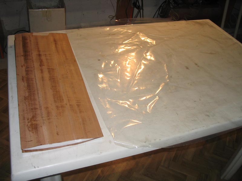

Ciao a tutti...
ieri ho iniziato a fare il sottovuoto...
- Anima in polistirolo bianco
- Copertura Noce tanganica da 0,5
- Resina G&G
- sacco: telo neoprene 0,10 mm
- vecchio carburatore RC per regolazione
- NO vacuometro
procedimento:
stendo la resina con il rullino sulla noce.. la metto sul polistirolo, metto domopack e scottex... chiudo il sacco con silicone e accendo il compressore. Appena tira apro il carburatore due giri fino al fischio.
1° risultato...
trovo il sacco sgonfio, la copertura è tutta a gobbe.
Probabilmnente ho bucato il sacco.
2° risultato...
trovo il sacco tirato... ma troppo l'ala è completamente schiacciata
ma ieri sera non erta così! probabilmente un microforo nel silicone si è tappato nella notte ed è aumentata la pressione! (fonte Shaller)
oggi ho ordinato il vaquometro, la valvola e il microforato da Shaller.
consigli?
grazie

foto della procedura

Fai un sacco vero da appoggiare sul tavolone; sigillalo con scotch.
Usa entrambe le controsagome, eviti che ti si deformi il profilo in maniera anomala.
Il microforato... mai usato, credo sia veramente necessario quando lamini la fibra, per il legno mi pare superfluo... per questo aspetta chi lo usa, non so.
D'obbligo il manometro... tira a 0,15 bar, massimo 0,2 per il polistirolo bianco.
Cura che non ci siano perdite altrementi non avrai mai un vuoto stabile.
Usa il nylon più spesso che trovi.
Saluti,
Giorgio.

Neoprene? non sapevo si utilizzasse, sicuro che non sia altro?
Io non ho esperienza con coperture in legno ma ho fatto qualcosa con i dlg, però uso un vacuostato, quando ottengo la pressione desiderata si ferma tutto. Il vacuometro è utile per verificare quanto vuoto c'è, in particolare è utile se lamini su espanso, meno resistente dell'estruso alla compressione.
PS. scusa vedo adesso le foto, non penso proprio sia neoprene.

le controforme però le metto fuori dal sacco?

ecco come sto facendo le prove intanto che aspetto il corriere con il vaquometro da Shaller.
apro di un giro il carburatore e quando apro il sacco controllo lo spessore del polistirolo.

Fatti un sacco senza silicone con tre lati chiusi con scotch da pacchi; il quarto lo sigilli sempre con sctch ogni volta e poi lo arrotoli un po'. Pre far entrare i tubi ho trovato molto utile usare un pezzo di para (gomma) che trovi nei negozi specializzati in gomma; lo vendono tipo i tessuti e costa un capitale al metro, ma a te ne basta una striscia di 10-15cm e te la cavi con pochi euro (la para e la gomma, quella degli elastici).
Ne tagli un quadrato e ci fai un buco con l'attrezzo per fare i buchi nelle cinture... lo appiccichi con scotch sul sacco dove hai fatto una finestrella.
In questo modo ti eviti di paciugare con mastici e siliconi ogni volta.
Se fai un sacco chiuso avrai la necessità di mettere un tavolone con dei pesi sopra al sacco (e sotto) per tenere dritte le sagome. Se invece continui col metodo Schaller ti basta la tavola sotto.
Allego una foto cosi si capisce... manca il tavolone sopra.
Non usare lo scotch rinforzato come ho fatto io, dopo un mesetto che ho riposto il sacco e poi riusato perdeva e mi son trovato la pressione più bassa del voluto (per fortuna sufficiente); usa scotch da pacchi marrone.

Io nel sacco però preferisco entrare con un tubo metallico, ho avuto un problema in passato con il tubo in gomma e da allora sono passato ai tubetti di alluminio ed ottone.
A me il silicone (soprattutto quello non puzzolente) piace, certo che è anche questione di gusti.
