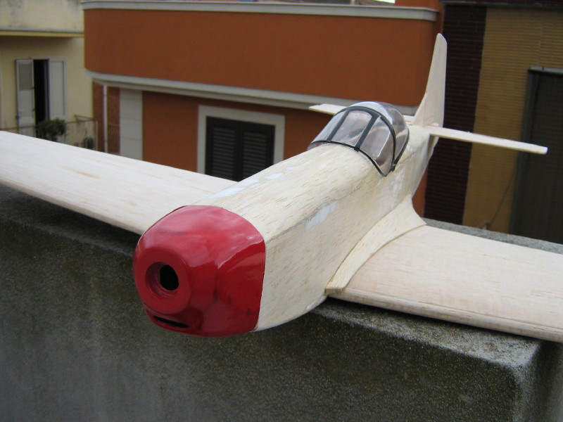

Come da titolo ho voluto cimentarmi nella costruzione del p51, s'è vero che l'appetito vien mangiando , cacchio ho già voglia di farne un'altro il p40. Parliamo per adesso del P51 ;per quanto riguarda la costruzione ho scaricato un disegno in dwg che poi ho convertito in pdf , a questo punto chiedendo ad un amico sono riuscito a stamparne 4 copie che ho messo assieme, come materiale ho preferito usare la balsa che prediligo a qualsiasi altro materiale ...L'ala potevo farla centinata o preferito farla fare in polistirolo dal carissimo amico conosciuto come IL ZOTT rivestito da me' con balsa da 1mm e resina epossidica, utilizzando le contro sagome ,mettendo poi tutto sotto dei pesi..per la fusoliera ordinate in balsa da 2mm rinforzate da pezzetti di balsa sempre da 2mm messi con le venature in senso opposto . Piani di quota da 3mm , premetto che non ho preso alla lettera il progetto ,infatti ho aggiunto la naca motore fatta con uno stampo a perdere in estruso , ed hai lati delle ali il karman (verrano aggiunti altri particolari)la capottina invece e del modello della gws il p51 . Dapprima avevo pensato di verniciarlo ,poi visto le dimensioni o preferito rivestirlo in termoretraibile , dando comunque una mano di tura pori per compattare la balsa ,cosi' che lo stucco bianco (stucco da pareti e legno) aggrappasse meglio..a giorni le altre foto delle fasi successive rivestimento adesivi, alettoni ecc...
l'apertura alare 80cm peso solo modello 230g prevedo 300g , visto gli accessori elettronica ecc... sempre più leggeri non credo che il peso sia troppo...

garzie per il carino...ecco la foto della fusoliera "quasi finita" aggiungero' altri particolari
