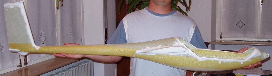

anche io sono un appassionato di questi materiali, per molteplici motivi... la versatilità (si può costuire leggero o robusto, con infinite sfumature intermedie), la leggendaria robustezza, la velocità con cui si ottengono magnifici risultati, la riparabilità facile e veloce... solo per citare alcuni esempi. E poi la libidine di aprire lo stampo e trovarci dentro la ... "sorpresa"! E' un pò come l'emozione di scartare un regalo... anche quando non si è sotto natale! E poi da noi c'è il "guru" Peppone, che ci fa da maestro e cicerone del resinaio. Ecco un esempio di un lavoro fatto da me e un mio amico: http://www.baronerosso.it/forum/atta...4&d=1148937499 purtroppo ci sono anche svantaggi... il costo elevato e la tossicità delle resine, a cui bisogna fare molta attenzione. Approposito, mi sto attrezzando per costruire uno stampo di una baionetta... pensavo di documentare il tutto con qualche foto e magari postarle qui che ne dici? Ultima modifica di merengue : 09 gennaio 07 alle ore 11:41 |

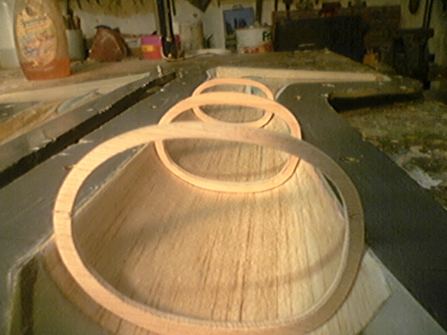

Oggi ho levato lo stampo dal vuoto, il sandwich (balsa 1 mm) sembra ben aderito in maniera omogenea anche nelle curvature più "dannate", domani chiudo lo stampo e poi posterò le foto..........speriamo in bene.... |

Ciao, anche io sono attratto dalla realizzazione in composito. Mi sembra molto interessante la tua tecnica che mi sembra di capire consente, realizzando la fusoliera in due semigusci, di inserirci ordinate e rinforzi prima di chiuderla ma la potresti spiegare piu' in dettaglio. Ciao Grazie |
12 gennaio 07, 00:53 | #10 (permalink) Top | |
User Data registr.: 14-12-2006 Residenza: PISA
Messaggi: 1.058
Qui dò i cordoli di microballon...........prima sul perimetro , poi metto le centine..............................(foto) | |
