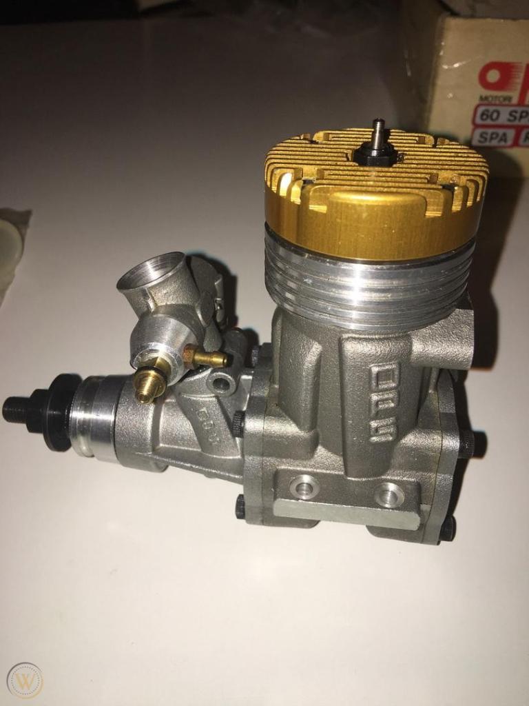

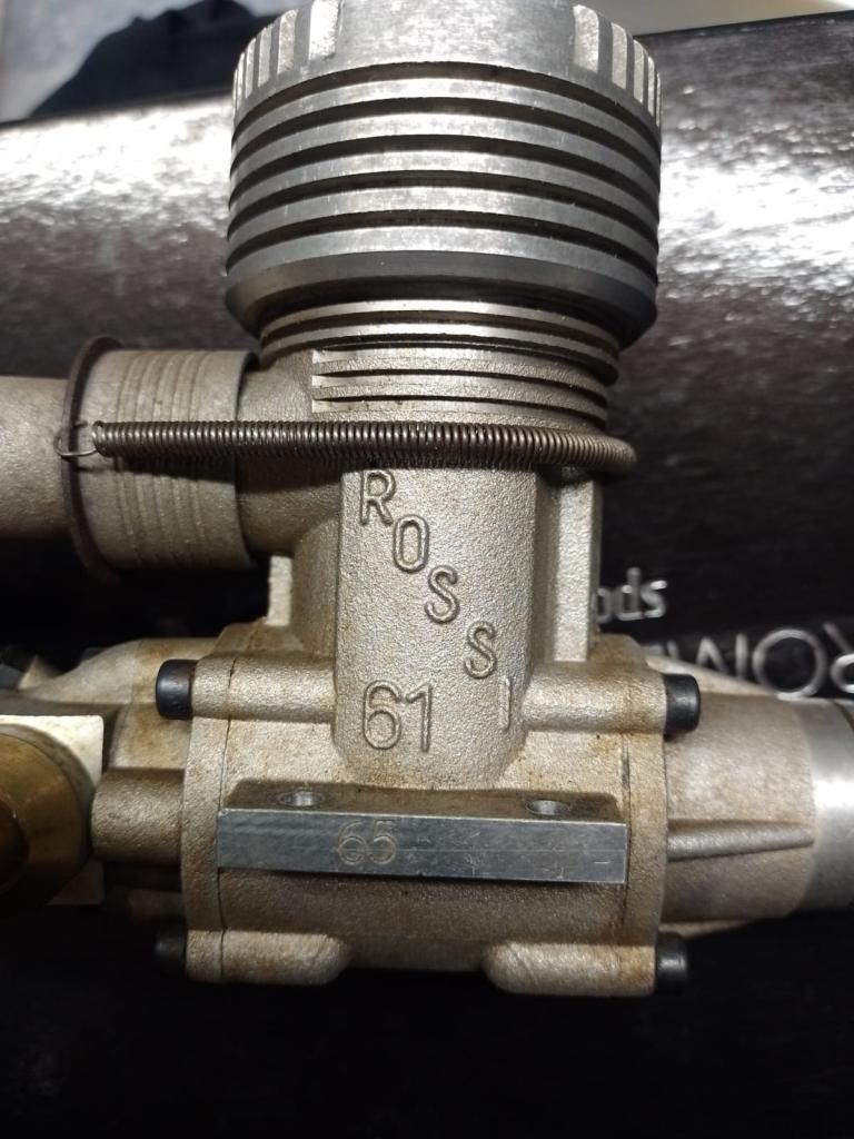

hahahaha! Ci avevo pensato poi ho preso questo ed è stato amore a prima vista....

Originalmente inviato da gre.sci.li.ma. Visualizza messaggio
Per un acro ?
È un motore da ventola intubata, non va bene per un modello acrobatico......
Ok allora ci mettiamo questo
Non vorrei andare fuori argomento, vorrei rimanere nel contesto della costruzione. Grazie Fabio Vitti pubblicherò con piacere i vari step. Accetto con piacere i suggerimenti degli esperti. Grazie
Scelta superazzeccata...il motore da ventola ha una carburazione troppo strana e comunque in atterraggio avrai sempre o quei 1000rpm in più quindi o sarai sempre lungo tra i gli arbusti del fine pista o ti pianta di getto facendoti fare delle belle "trippate" d'erba e bestemmie!!!
Ho questo sul Sagittario....e se stai leggero (sotto i 3800g) sto motore te lo porta in candela come un razzo vettore
Ho già provato un Rossi R65 da ventola con una 11x8 ma non è stato semplice né farlo girare...ne "addomesticarlo"
L'OPS ti farà incazzare un po' tra rodaggio e primo voli...lascialo grasso a terra che non avrai noie in volo...e sulle affondate dopo il richiamo togli gas lentamente...ti divertirai da pazzi
