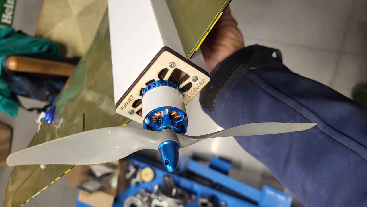

Nell'attesa che arrivino i pezzi dalla stampa 3d ho fatto il supporto motore e verificato il bilanciamento e la batteria è perfettamente sul supporto batteria bella centrata. Con un motore da 70g e 3s 2200.
Il cg si trova a 240mm dal fine fusoliera lato motore. Il peso è di 650g con una superficie alare di 18 dm2 (un pelo in più del funjet) non è per niente male. 32g/dm2. Con questa configurazione sul funjet ho raggiunto 150 kmh e 171kmh a 4 celle. Non è molto però ci si diverte molto! Ho provato a montare l'het 2w20 ma sarebbe da modificare l'ordinata dietro al motore.
