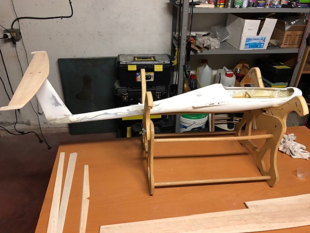

Ti devi armare di tanta pazienza !
Poi, come ti è già stato detto, scaldi un pò l'oracover da togliere con il phon giusto per ammorbidire la colla e poi procedi con la rimozione.
Naturalmente rimarranno molti residui e qui, con la pazienza di cui ti sei armato prima, procedi con diluente (poco se no rischi di inumidire troppo la balsa).
Per i residui più tenaci usa carta vetrata molto fine.
Dalle immagini vedi il risultato su di un DG1000 che è stato riportato a nuovo.
Buon lavoro !
Info sostituzione oracover-ali-2.jpg   Info sostituzione oracover-ali-4.jpg   Info sostituzione oracover-ali-1.jpg   Info sostituzione oracover-img_4239.jpg   Info sostituzione oracover-img_4238.jpg
