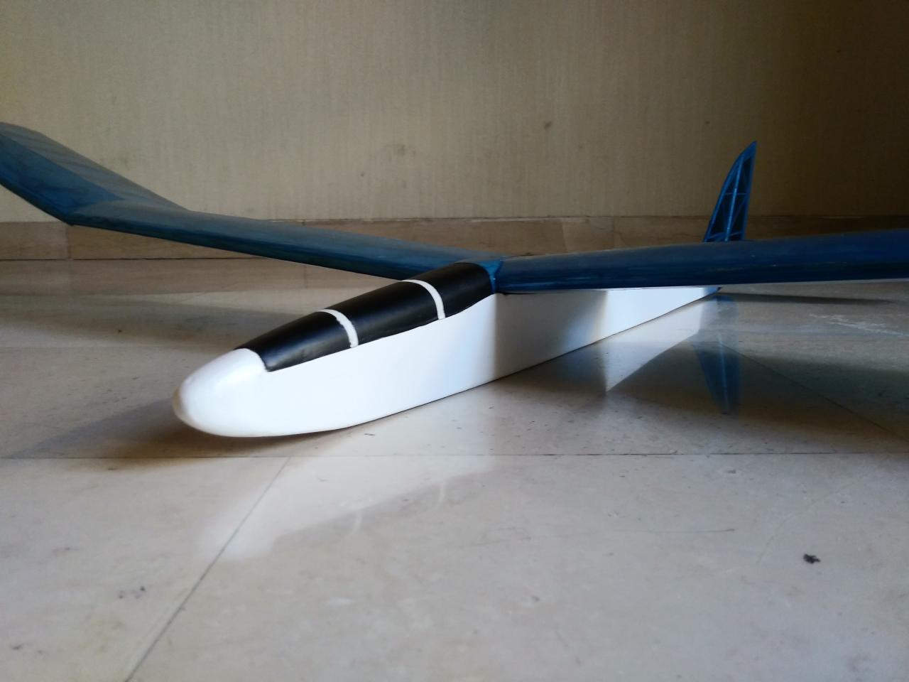

Ciao a tutti,
Condivido il mio secondo modello da progetto, si tratta del Gnome da 1.5 mt.
Sono alle prime esperienze con la costruzione e il pilotaggio, ho iniziato con il MIMI e sono passato al Gnome in cerca di un modello più stabile e facile da pilotare su brevi pendii.
Posso dire che mi sono divertito nella costruzione e nel volo, lo consiglierei a chi è alle prime armi come me.
Il video dei voli estivi (...con tanto di sceneggiatura..)
https://youtu.be/YLOUPnz0Z3A
Ciao!

Leggero pendio !! ??
Ciao all' amico maindriver,
anche a me piace molto il Gnome 60, e poi scaricabile facilmente su outerzone.
Se lo hai già fatto volare, mi sapresti dire:
- come si comporta in volo, magari con vento laterale ?
- il modello è un puro "da pendio" ?
- secondo te potrebbe volare in pianura ?
Nota.
Il file vettoriale;
Il doppio diedro;
l' apparente robustezza;
La semplicità , e la linearità dell' ala.
Sono aspetti che mi farebbero scegliere questo modello.
Grazie

Scusa se mi intrometto; la tipologia di modello é adattissima a volare in pianura mentre il doppio diedro e la leggerezza lo rendono meno adatto al vento. Quindi sono preferibili giornate calme o di vento leggero, mentre per la pianura devi solo decidere come mandarlo in quota. Tre soluzioni: cox in pinna, fionda, brushless in punta.

Ciao Iulio,
Con un po’ di ritardo provo a risponderti, anche se Clabe è sicuramente più esperto di me e ti ha dato consigli preziosi.
Avevo scelto questo modello per la semplicità di costruzione e la disponibilità di build log/suggerimenti su rcgroups.
È divertente e facile da pilotare sia in pianura che in pendio, il video riguarda quasi sempre giornate con vento leggero laterale da destra al pomeriggio e frontale alla mattina, con vento forte non ho mai volato.
Il pendio non è particolarmente scosceso ma mi permetteva di prendere quota facilmente.
Imparando a volare mi sono capitati atterraggi direi poco ortodossi... incontri ravvicinati con rami etc. le riparazioni le ho sempre fatte sul campo e ho continuato la giornata senza problemi, quindi ti confermo che è robusto.
Per me il punto debole è stato l'incollaggio del timone di direzione, occorre rinforzarlo alla base.
Valuta anche la versione 2 mt, con vento più forte dovrebbe essere più stabile.
Se invece vuoi rimanere su 1.5 mt ti elenco le mie seconde scelte dopo il Gnome:
Spero di esserti stato d'aiuto.
