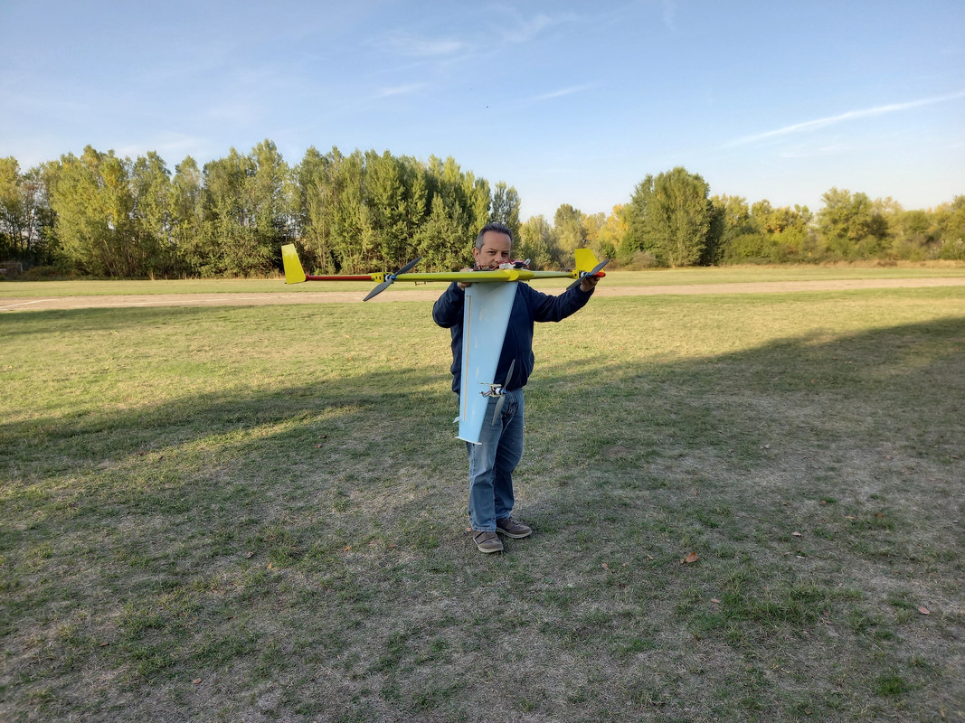

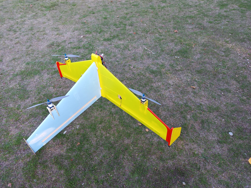

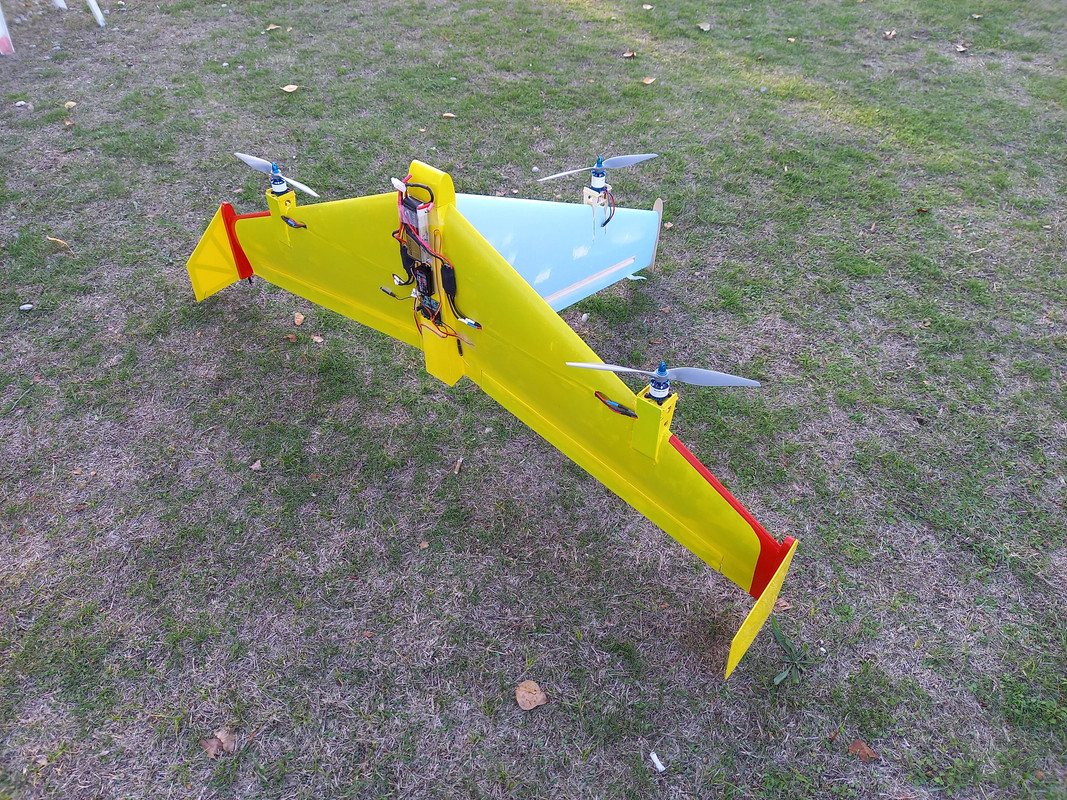

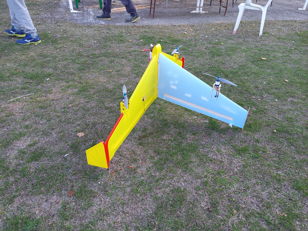

Per ottenere un modello VTOL la mia idea iniziale era questa:
Come si vede nelle foto la grande deriva inferiore (una sorta di terza ala…), tramite un terzo motore permette un ottimo controllo in volo verticale, dato che il TRITOL si comporta come un drone a tre eliche (in inglese, TRICOPTER).
Una volta decollati, la transizione dovrebbe avvenire riducendo progressivamente la potenza del motore inferiore e aumentando quella dei motori alari.
Quindi, in volo orizzontale…si dovrebbe vedere una vera e propria “T” volante.
Per l’atterraggio è necessario aumentare la potenza del motore inferiore, diminuire quella dei motori alari……e scendere all’indietro.

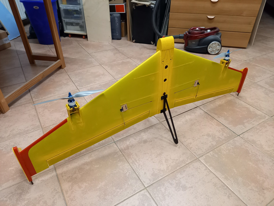

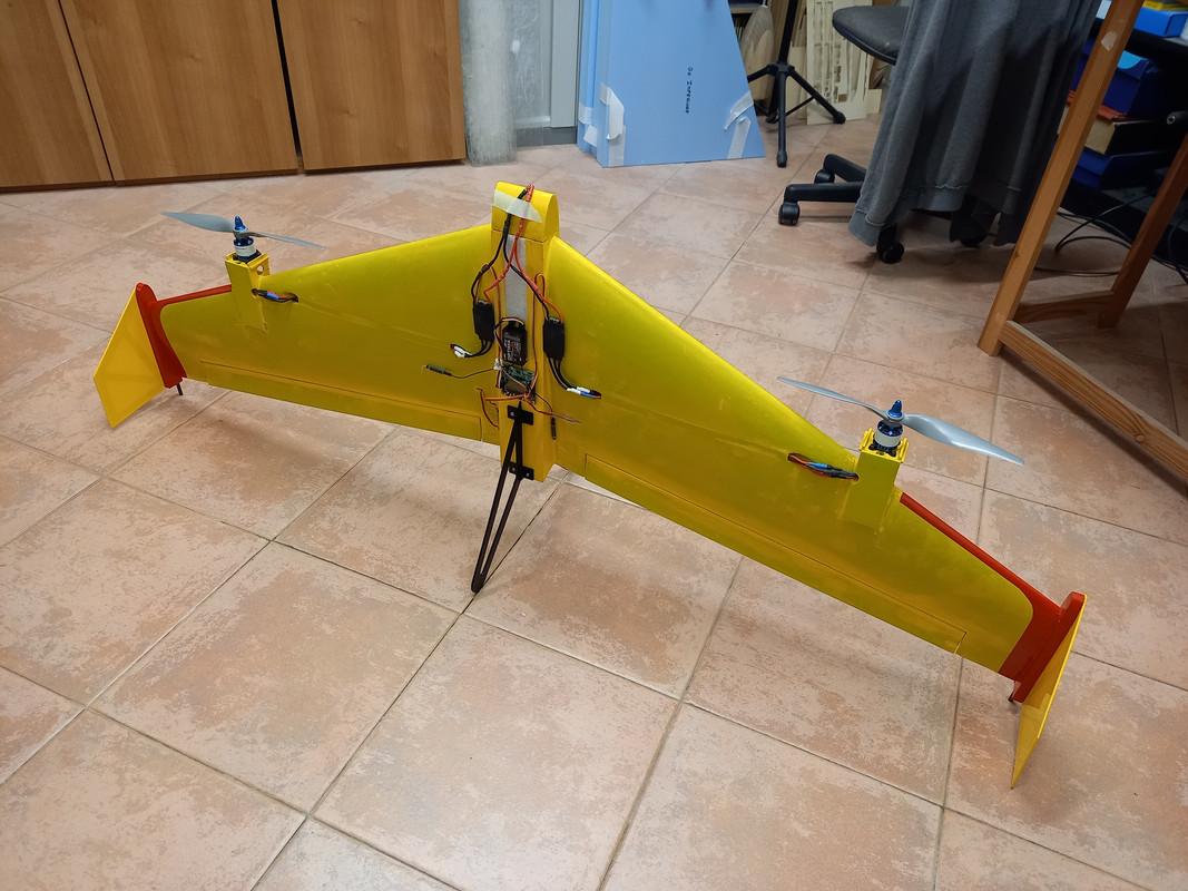

Ecco perché, per adesso, ho messo da parte l’idea della “T volante” usando invece un sistema molto più semplice e leggero: due supporti stampati in 3D dall’amico Corrado che permettono di mantenere il TRITOL in verticale al decollo e all’atterraggio.
Solo 50 grammi in più e nessun problema aerodinamico e di regolazione del terzo motore.
