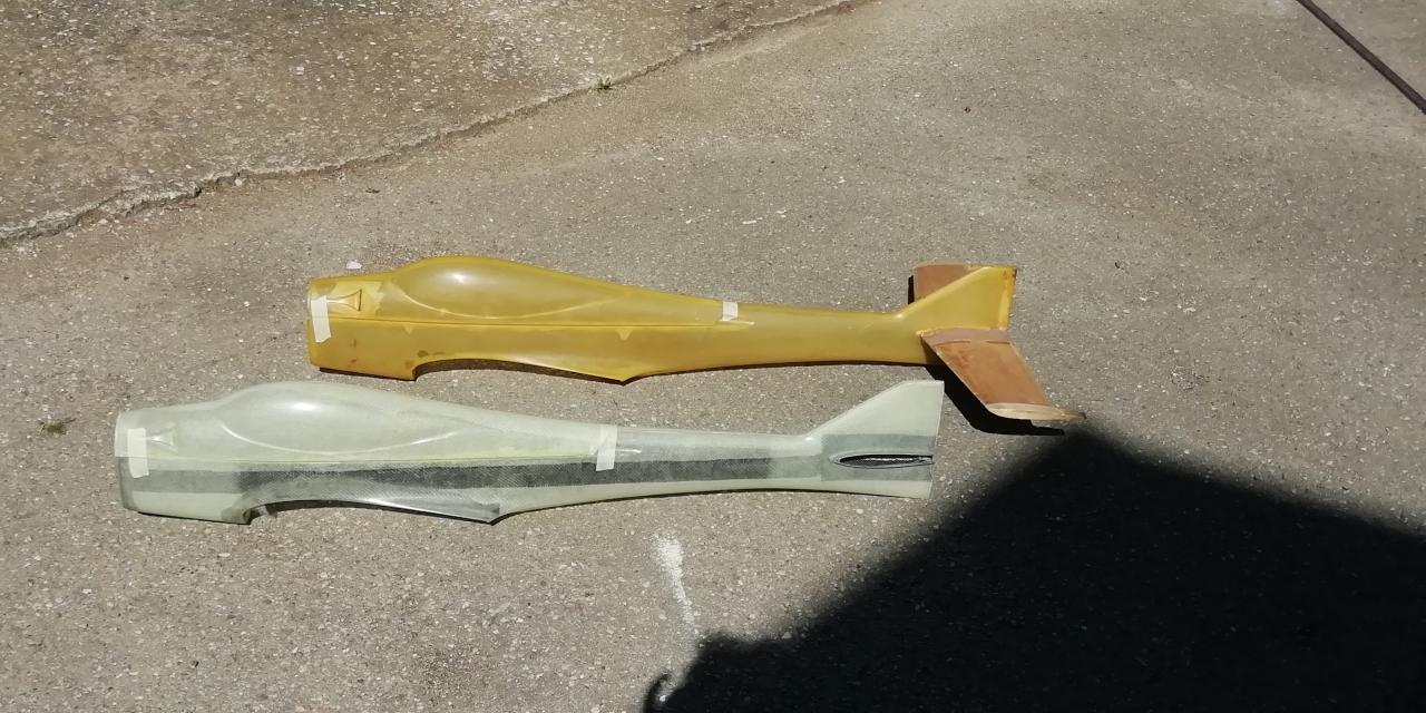

Ciao a tutti, da un paio di anni avevo in casa questa fusoliera di un komet a pipa carenata. Una versione poco conosciuta del classico komet. Essendo un pezzo raro, ho deciso di farmi uno stampo. Avendo moooolto tempo libero, causa perdita del lavoro, mi sono dedicato a questo progetto, dopo circa quindici gg di lavori sono giunto a questi risultati. Si accettano consigli e commenti ![]() |

Una volta finito lo stampo ho deciso di laminare tutta la fusoliera con il vuoto. La stratificazione usataè stata la seguente: tessuto da 80gr/m2 copertura generale tessuto da 390 gr/m2 copertura generale tessuto da 390 gr/m2 rinforzi in zona coda, parteanteriore fusoliera dal motore al be, karman Tessuto carbonio 200 gr/m2 rinforzi nelle stesse zone della fibra di vetro più striscia longitudinale sulla fiancata |

Grazie a tutti per i complimenti! vorrei aggiungere che la fuso originale pesa 666 gr, la mia 577gr con tutti i rinforzi in vetro e carbonio che ho messo. Tutto grazie all'uso del vuoto, una tecnica lunga, ma che alla fine ripaga e non di poco! |
