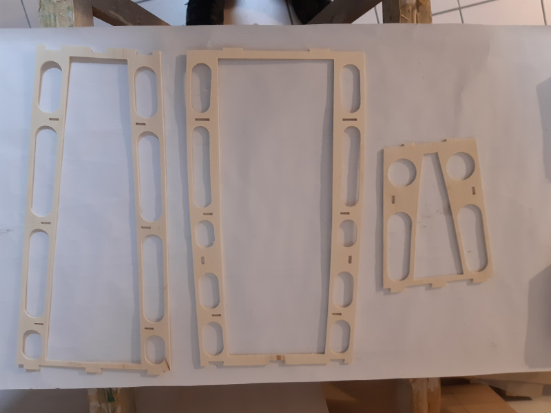

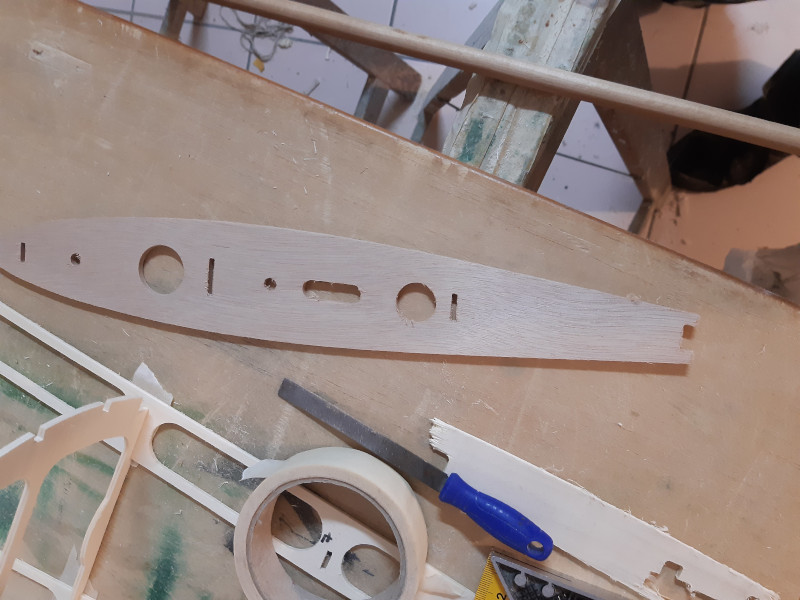

Tra i tanti progetti in corso che cominciano a prendere forma (fw 190, cap 232) c'è anche questo, bello legnoso, e con diverse complicanze ancora irrisolte.
La partenza è un bel progetto apparso su https://aerofred.com/details.php?image_id=97393 , 2640mm di AA da motorizzare con un 110 radiale.
Forse un pochino troppo per le mie tasche
Quindi cad alla mano ho ridisegnato il modello, modificandolo e aggiornandolo, guardando anche le soluzioni adottate da diverse scatole.
Progetto finito, testato il montaggio in 3d fatto i gcode e tagliato tutto, per un modello più gestibile, 2060mm di AA per un 50cc.
Di seguito le foto della costruzione iniziata.
GEE BEE R3 Home made-20200515_082423.jpg   GEE BEE R3 Home made-20200515_082528.jpg   GEE BEE R3 Home made-20200515_214337.jpg   GEE BEE R3 Home made-20200516_011213.jpg   GEE BEE R3 Home made-20200517_000307.jpg

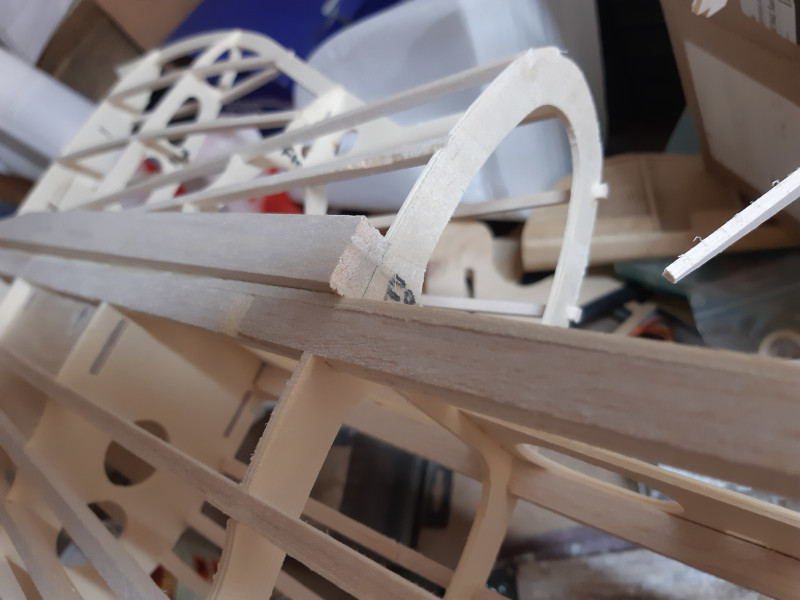

continua
altre foto
GEE BEE R3 Home made-20200517_000311.jpg   GEE BEE R3 Home made-20200517_002513.jpg   GEE BEE R3 Home made-20200517_003929.jpg   GEE BEE R3 Home made-20200517_203245.jpg   GEE BEE R3 Home made-20200517_203251.jpg

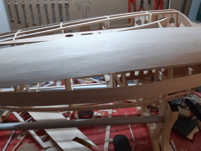

ancora
altre foto
GEE BEE R3 Home made-20200518_003457.jpg   GEE BEE R3 Home made-20200518_003501.jpg   GEE BEE R3 Home made-20200523_222215.jpg   GEE BEE R3 Home made-20200527_233428.jpg   GEE BEE R3 Home made-20200527_233434.jpg
