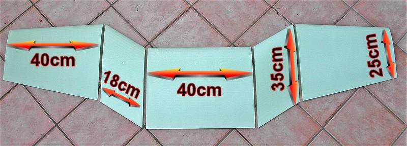

dopo aver tagliuzzatto, affettato, fuso, bruciato, buttato... 2 pannelli di polistirene ecco il primo modellozzo uscito dalla nuova CNC... logicamente non poteve che essere strano mi volevo fare uno schiumino classico, ma poi sono ho qualche modifica qua e la... giusto qualcuna..
ed ecco che è nato l' X-zagi.. modello da totalmente da sperimentare perche neache so se volerà .. comunque ecco le misure, sono circa 50,5dm^2 e supponendo un peso anche di 900g (esagerando...) sono circa 17gr a dm^2 un carico quasi ridicolo

Vecchio 06 novembre 06, 17:09   #2 (permalink)  Top
L'avatar di cobra78
Data registr.: 24-05-2005
Messaggi: 563
Invia un messaggio via MSN a cobra78
e uno X/2-zagi....se lo facevi biplano oltre a sembrare una navicella di star wars era un vera X...a parte gli skerzi innovativo senz'altro al volo le giuste considerazioni

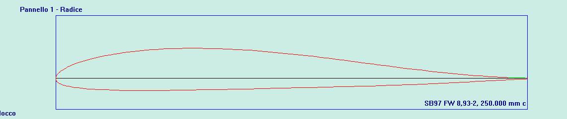

non capisco una cosa però.. una volta salvato il file .cnc del x-zagi se lo riapro mi taglia a meta il profilo.. ma perche ?? praticamente andando a tagliare è come se facesse il profilo in due parti, una superiore e una inferiore.. boh.....
vedi quella linea nera in mezzo al profilo ?? è quella che fa il panico...

e' carino, puo' pure volare, ma la radio il motore, le batterie.... dove le metti?

France' la parte centrale però l'avrei fatta più "appuntita"
Comunque, se vola, ne voglio unooooooooooooooooooooooooooo!!!!
allora il motore credo che lo metterò davanto con un piccolo castello motore, ma sempre in asse con l'ala, niente pinne o cose strane, le pile si vedrà, come al solito servno sempre per bilanciare, la radio sarà una jeti gialla e mi sa che la imbosco direttamente dentro l'ala, servi messi piatti e affogati..
