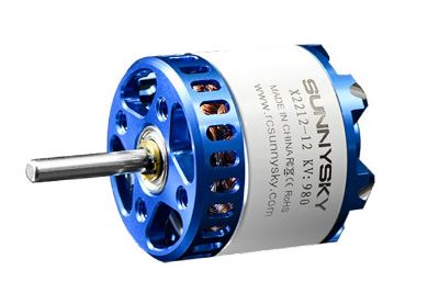

Visto il sito tedesco il modello dovrebbe pesare sugli 820-850g con una batteria Zippy 3S sui 1000mAh.
Come motore il manuale suggerisce un Dymond GTX-2828 o un JOKER 2830-12 V2 980 K/V BL entrambi a 3S con un'elica pieghevole 10x6.
In ogni caso motori con cassa di circa 28mm di diametro ed un peso di 50/60g.
Il Dymond pesa 60g e lo danno 1350KV a 9x4 come elica 3S con 220W di consumo.
il JOKER 2830-12 V2 980 K/V è 980KV, pesa 55g e lo danno buono per una 10x6 a 3S 200W, adatto ad aerei del peso di circa 800g
Nella discussione tedesca usano un Turnigy 2830/11 1000 kv che ho visto tirare più di 1Kg con elica 9x5 GWS @3S
Io ho scelto un SunnySky X2212-III KV980 che con elica 10x38 viene dato a 1130g con 225W @3S.
Userò una aero-naut CAMcarbon da 10x4

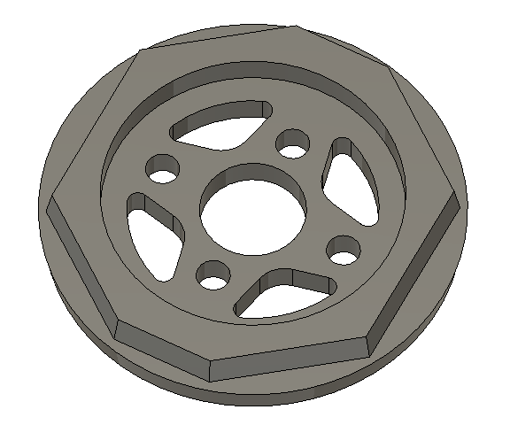

Oggi ho dato un occhio al supporto motore presente nel kit
Ha i fori per le viti di fissaggio 16x16mm. Il Sunnysky ha 19x16mm.
I fori di passaggio per l'aria sulla flangia di compensato del kit non combaciano bene con quelli del motore
Ho quindi preso le quote e disegnato un pezzo da stampare in PETG pieno.
Fisso le traversine con squadrette in PLA
