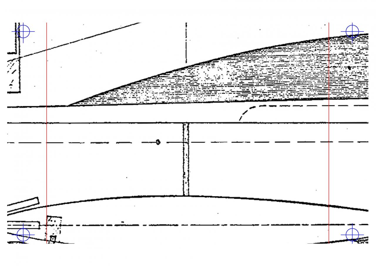

io mi creo le pagine con croci di registro... in ogni caso, molte stampanti inkjet supportano la carta con larghezza 21 cm ma lunghezza fino a circa un metro per cui se giunti le pagine precedentemente o se ti procuri fogli grandi da tagliare a strisce puoi fare la stampata lunga...

Purtroppo non c'è la scala di riferimento nello scalare sono dovuto andare un pò a culo,ho provato a stampare un paio di fogli ma mi ritrovo che la stampante non stampa completamente il foglio lasciando parti mancati di ordinate fusoliera o altro.Eè possibile impostare le stampanti affinche stampino tutto il foglio senza lasciare margini bianchi? Cioè spiega meglio cosa sono? |

l'area di stampa dipende dalla stampante... e non ci puoi fare niente... le croci di registro e le aree di sovrapposizione servono proprio a superare quei problemi... con Autocad stampi tutto quello che vuoi nella scala che vuoi... non capisco che problemi puoi avere... a che livello conosci Autocad?
