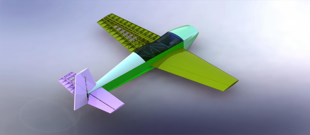

Ciao a tutti, vorrei condividere con voi la costruzione di questo modello.
Da molti anni ho condiviso questa bellissima passione con mio papà e negli ultimi due ci siamo messi alla prova per cercare di realizzare un modello che soddisfacesse le nostre esigenze (gare di acrobazia Cisalpino/IMAC). Questo modello in realtà è una revisione del primo realizzato l'anno scorso, il quale è stato rivisto in base ai vari voli fatti durante l'anno ormai passato.
Durante i prossimi giorni, appena arriveranno tutti i pezzi tagliati di laser, inizieremo a costruire e a mettere immagini per condividere con tutti voi, nel frattempo si iniziano a tagliare gli altri pezzi con la CNC.
Qualsiasi critica/consiglio sarà sempre ben accetto, non si sa mai visto il detto non c'è due senza tre
Per ora, alcune immagini del modello cad.

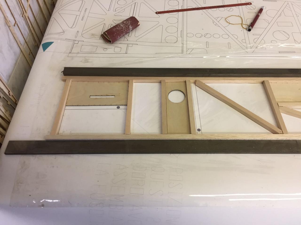

Si continua con la ricopertura della prima parte, per poi posizionare i longheroni dall'altra. Nel frattempo, mentre asciuga la colla, si parte con la costruzione del traliccio per la fusoliera con i primi rinforzi
Costruzione EXTRA 330L a.a. 3m-img-20180111-wa0008.jpg   Costruzione EXTRA 330L a.a. 3m-img-20180111-wa0009.jpg   Costruzione EXTRA 330L a.a. 3m-img-20180111-wa0000.jpg   Costruzione EXTRA 330L a.a. 3m-img-20180111-wa0002.jpg   Costruzione EXTRA 330L a.a. 3m-img-20180111-wa0003.jpg
