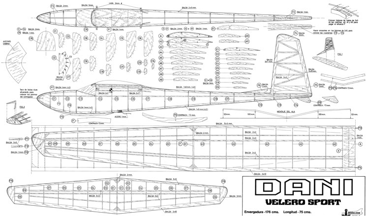

Ciao avrei bisogno di un consiglio.
Questo kit mi gira per casa da circa 25 anni. Quando lo comprai ero ragazzino e volevo passare dal modellismo statico a quello dinamico e mi ero innamorato della forma delle ali, incurante delle possibili difficolta' di costruzione.
Non ho mai costruito in balsa, e anche ora guardano il piano ci sono molte cose oscure su come procedere nell'assemblaggio.
Inoltre il modello non prevede nessun tipo di controllo e a me piacerebbe invece potere installare un minimo di ricevente e servi (o magari un motore?)
Secondo voi e' fattibile o mi conviene cominciare con un kit piu' semplice e gia' predisposto?
il kit e' completo ma molto vecchio, e' solo una mia impressione oppure e' possibile che la balsa si sia infragilita in tutti questi anni?
Grazie!
P.S.: ce' qualche costruttore di Torino che va a volare in zona?

ho dato un occhio su outerzone.co.uk c'e' un po' di tutto. Hai in mente un plan specifico x iniziare?
Da quello che ho in mente probabilmente mi picerebbe ottenere da questo modello qualcosa di simile a quanto si fa nei DLG.
Sto leggendo la discussione del MIMI DLG 1 mt Building Log
Sembra un buon punto per iniziare a lavorare con la balsa prima di imbarcarmi eventualmente nel DANI.
Nel piano non capisco come posso mettere tutte le ordinate di fusoliera su un andamanto curvo come la chiglia.
Forse dovrei construire un profilo in negativo fatto di compensato per poi poggiare le ordinate e quindi fissare i correnti?
E poi per le ali a gabbiano non capisco come fa a garantire continuita' strutturale tra i veri pezzi con le diverse inclinazioni (si curva il longherone? non credo).
E il muso invece e' una sorta di blocco pieno che non ha certo la forma affusolata della foto, si suppone di sagomarlo a mano?
P.S.:ho cercato il PDF del modello per compararlo con quello che ho in mano, si trova su AeroFred

il tuo modello è molto bello e non adatto come prima costruzione, perchè sono presenti alcune complessità strutturali.
Inoltre quel modello nasce per il volo libero e per renderlo radiocomandato credo sia necessario apportare delle modifiche.

ho letto il log e mi sembra fattibile seppur difficile anche se ci sono cose che non capisco (tipo non vedo rinforzi per giuntare le semiali e come si ottiene un angolo tra queste), forse servirebbe un piano.
Mi piace l'idea del rivestimento in balsa del bordo di attacco perche' sembra bello resistente.
Forse per iniziare proprio da zero posso cercare una cosa simile ma con ala in pianta rettangolare e piani di coda classici.
