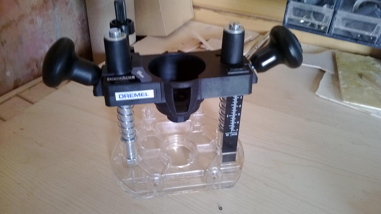

un altro metodo altrettanto facile, ma forse meno veloce. magari non tutti hanno il trasformatore, ma hanno un dremel o simile.. ho uno strumento che funge da pantografo.. metto quello, una fresa e poi faccio tutto quello che voglio.. basta avere sotto mano anche un buon aspiratore
