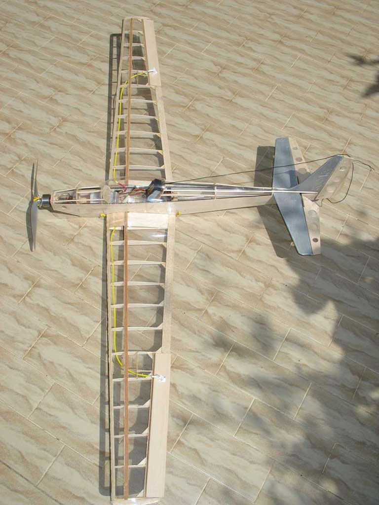

Ciao a tutti!
Ecco la mia ultima realizzazione da scatola di montaggio..
Apertura alare 150 Cm
Peso ODV 650 gr
Equipaggiamento: bruhsless autocostruito da 34mm di diametro, elica APC-E 12x6, Batterie Lipo 2S da 2600 mAh (assorbimento a terra 10A) , ESC align 35A.
Servi: hype da 18gr per elevatore e direzionale, hs81 alettoni.
Variazioni personali:
-Alettoni
-Rinforzi in carbonio
-Rivestimento trasparente (carta da fioristi)
Impressioni: volo di collaudo riuscito, ma il vento poco costante e la leggerezza del modello lo hanno reso molto ballerino..
In ogni caso ci sono i presupposti per un buon veleggiatore e termicone!

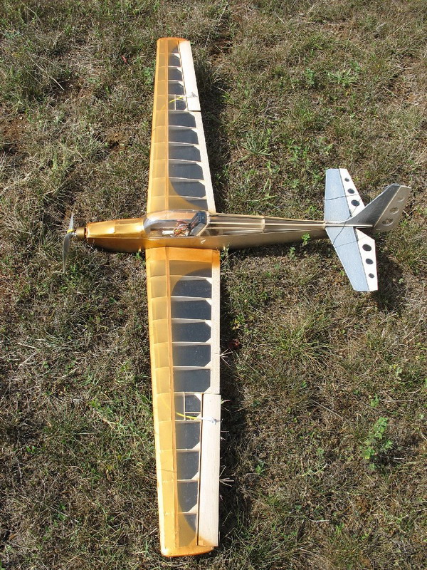

Ciao a tutti!
Colorazione effettuata, sotto è completamente nero, sopra misto oro e trasparente.. vi piace?
Ho fatto anche un altro video:
http://www.quattrociocchi.it/public/MVI_0344_c320.AVI
Le impressioni di volo sono buone, non è un trainer ma è tutt'altro che acrobatico, del resto, la definizione motoveleggiatore parla da sola, ma è abbastanza reattivo nei movimenti, nel video si vede.
Rispetto al dubbio sulle difficoltà di un ala bassa, c'è un minimo di tendenza alla vite in fase di stallo, ma è controllabilissimo, almeno con gli alettoni, che consiglio vivamente, magari anche un pelo maggiorati rispetto ai miei.
Come tutti i modelli ad ala bassa, il direzionale è fondamentale, specie con vento laterale, dove gli alettoni non sono abbastanza "convincenti"...

Bello schema di colorazione, e bello anche il modello (quanto mi piace il legno, in generale) ma il nero non ti scaldera' un po' troppo con il rischio di rovinare il rivestimento??? Scusa la domanda, ma mi e' venuto da pensarlo immediatamente.
Ancora complimenti!
