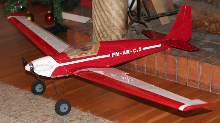

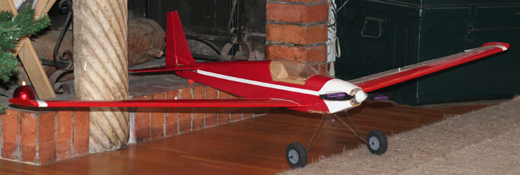

aggiungo mia realizzazione
dopo un po' di lavoro aggiungo anche la mia realizzazione con ali e carrello smontabili...
Ultima realizzazione: West Wings Fournier RF4-miofournier.jpg   Ultima realizzazione: West Wings Fournier RF4-miofournier2.jpg

Vecchio 06 dicembre 07, 13:34   #25 (permalink)  Top
Rivenditore - B.C.M. Power & Tools
L'avatar di claudio476
Data registr.: 28-09-2004
Residenza: Veroli (Fr)
Messaggi: 2.722
Bellissimo!
..vedo che hai fatto un bel paio di alettoni! ..nel caso sembri timido nei movimenti (derivato dal diedro accentuato) dagli un colpetto di direzionale vedrai che numeri!
