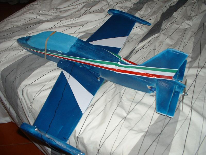

Dopo i vari problemi legati alla motorizzazione, oggi è stato ri-collaudato l'mb339 che ho realizzato da progetto di Martinucci.
Con il nuovo motore brushless Permax 400 BL/8D da 2700kv e la 6x4 APC-E ho un consumo di 20A a terra, circa 20.000 giri...
Dopo un volo di circa 5 min, i motore si attestava sui 55° e le lipo erano tiepide. Ottimo rendimento, ottimo motore... i dati sono più o meno quelli che prevedeva motocalc...
Il modello non è bellissimo... non mi andava di mettermi a scartavetrare per avere una fuso più tonda... tanto poi in volo non si vede la differenza
La verniciatura è fatta con la classica acrilica ad acqua... come il vero mb339 PAN il fondo è grigio... purtroppo per la "fretta" di vederlo volare non ho dato una seconda mano di vernice e quindi non sono stato molto omogeneo. Il tricolore è ottenuto con la solita plastica adesiva venduta in ferramenta.. purtroppo mi era finita e non ho potuto mettere il numero sulla coda e il tricolore rotondo sulle ali
Il volo di ri-collaudo è stato fatto dal mitico Luca Torani al campo di Selciatella.. il modello è un vero razzo in quella configurazione.. devo provare a misurare la velocità ma crediamo si aggiri intorno ai 160km/h
nonostante le manovre "spinte" il modello non ha mostrato cedimenti strutturali.. e di questo sono molto fiero
Il modello vola già benissimo a mezzo stick di motore e plana anche benissimo senza motore (il profilo è un piano-convesso).
Il peso in odv è di 500g con lipo 3 celle da 2100mah.
A voi i commenti, in allegato alcune foto e un breve volo del collaudo
Insomma.. viva le nostre frecce tricolori e, scusatemi... via dall'Italia chi le vuole eliminare

1) un nuovo sistema per il "fissaggio della batteria"... in mancanza di gommapiuma... FAZZOLETTINI DI CARTA!

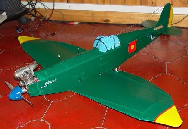

2) il piper di Mauro67

ah dimenticavo.. il volo e molto difficile!
Le escursioni di elevatore e alettoni sono state ridotte del 50% e con exp al 60% ma è lo stesso sensibilissimo.. giusto Luca ci riesce... anche perchè va veloce.. e bastano pochi secondi per non vederlo più (come è successo a me )

Ottimo lavoro ... io ne ho uno da terminare.. ma credo che ripartirò da capo perchè ho scalato troppo le dimensioni e l'apertura alare non supera i 65cm... a proposito che dimensioni ha il tuo bolide??
Per ora mi accontento di un po di coroplast

apertura alare di 68cm e fusoliera di 72cm
le ali non sono in poli, ma depron da 3mm piegato lungo il bordo di entrata e con longherone fatto da due listelli di balsa da 3mm incollati tra loro per formarne uno da 6mm, con colla epoxy 5mm.. rigidissimi... ovviamente i listelli sono rastremati verso l'estremita per dare rastremazione all'ala... il profilo risultate è un piano convesso rastremato...
