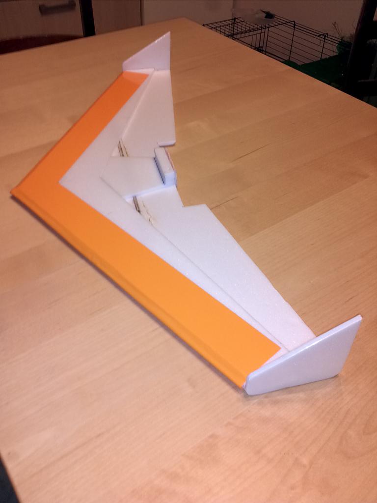

ecco qualche foto, la struttura è finita.
Rivestita con plastica adesiva colorata e nastro trasparente.
Peso senza elettronica 96gr.
ecco qualche foto

ha un rinforzo di bamboo trasversale circa al centro, in mezzo alle 2 ali e
il BE è rinforzato anch' esso con spiedini di bamboo,
la struttura è molto rigida.
Spero di provarlo per fine settimana
