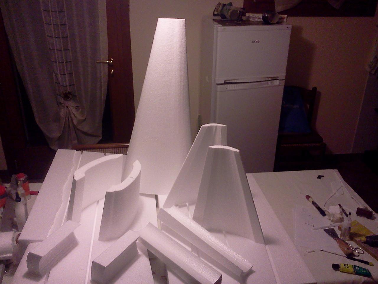

13 gennaio 14, 10:44 | #6 (permalink) Top | |
User Data registr.: 05-01-2009 Residenza: vicenza
Messaggi: 1.484
Intanto ho tagliato le ali e i primi pezzi di fuso. | |
