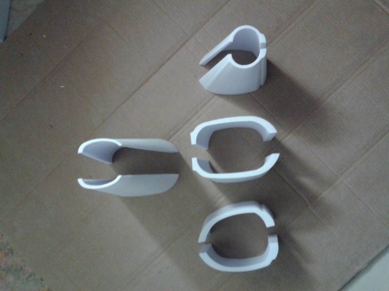

Vecchio 04 dicembre 13, 12:33   #7 (permalink)  Top
L'avatar di zazan8
Data registr.: 05-01-2009
Residenza: vicenza
Messaggi: 1.484
Eccco i pezzi tagliati e assemblati "alla buona" insieme per creare 'assieme.

Vecchio 05 dicembre 13, 11:53   #8 (permalink)  Top
L'avatar di zazan8
Residenza: vicenza
Messaggi: 1.484
Ieri ho iniziato l'incollaggio dei tre tronconi posteriori (manca quello del muso).
Ho aperto lo scasso per le ali e un apertura superiore per accedere all'interno della fusoliera.
Progetto/Build aereo cartone animato Planes-20131205_105014.jpg

Vecchio 05 dicembre 13, 12:39   #9 (permalink)  Top
L'avatar di Peppe46
Data registr.: 03-10-2004
Residenza: Pesaro (PU)
Messaggi: 6.440
Tecnica EPA!
Avevo pensato pure io di farne uno col sistema dei tronconi.
Hai poi intenzione di rivestirlo in carta da pacchi o lo lasci "naked"?
Peppe46 non è collegato   Rispondi citando
Vecchio 05 dicembre 13, 12:51   #10 (permalink)  Top
L'avatar di zazan8
Residenza: vicenza
Messaggi: 1.484
Originalmente inviato da Peppe46 Visualizza messaggio
Tecnica EPA!
Già
La finitura del polisterene estruso è buona, qualche sbavatura di taglio che verrà carteggiata; la rigidezza di suo è sufficiente. Al 90% non lo ricopro.
zazan8 non è collegato   Rispondi citando
