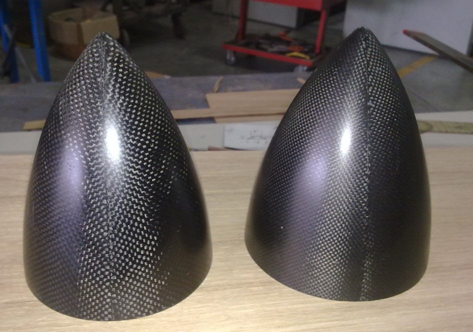

Salve a tutti, in questa discusione vi spiegherò come realizzare ogive in carbonio artiggianali: prima di tutto scegliere un'ogiva o una misura di ogiva ; la procedura è facile: io uso legno come manichino facile da lavorare. ecco delle foto di come realizzare lo stampo il manichino e il pezzo finito.

Grande Vito..questa non me l'avevi mai mostrato...me ne hai parlato ma ora con le foto ho capito ancora meglio come procedi nella realizzazione delle ogive finite...Facci vedere i pezzi forti però!

ottimo lavoro ma.... non vedo nessuna spiegazione

Bello, fai anche un fondello/piattello sempre in carbonio? Volevo chiedere se quella giuntura sul tessuto di carbonio può essere evitata usando che sò una calza o altra tecnica con tessuto unico, oppure non se ne può fare a meno.. ciao.

Sera a tutti, state tranquilli vi spieghero tutta la procedura come ho fatto x realizzare manichino, stampo, membrana e tutto il resto ho solo bisogno di un po di tempo x fare un piccolo disegno, purtroppo con il pc nn vado molto daccordo quello che posso fare e inserire altre foto.
