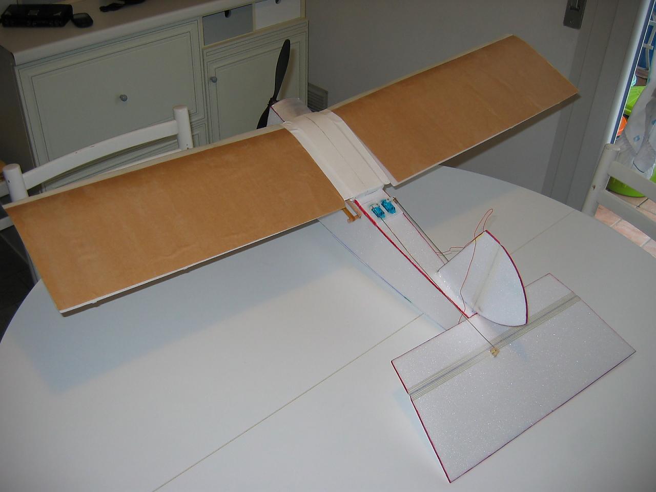

Ciao a tutti,
la scorsa settimana ho deciso di realizzare quella che può esser considerata una semi riproduzione di un modello del 1919.
Il White Monoplane.
Ancora parecchi mesi fa avevo trovato su internet il disegno che sotto vi allego.
L'avevo già realizzato statico in dimensione mignon.. ora, ingrandendo il disegno 6 volte per la versione RC.
Modello praticamente tutto in Depron con AA di 105 cm 2 assi.
L'aspetto "divertente" é che volevo sfruttare principalmente delle "ruotone" che avevo acquistato oltre un'anno e mezzo fa per un'altro modello.. ma poi lasciate da parte.
Questo modello oltre a piacermi aveva le ruotone grandi..anche se, originali erano a raggiera, ma combaciavano perfettamente per la realizzazione in scala con il disegno.
Ieri il collaudo che é stato molto, molto positivo.
Unica accortezza disassare notevolmente il motore verso il basso e verso destra per ottenere un volo progressivo in accelerazione e dal comportamento del modello fluido e dolce.
Devo dire che sarebbe un modello molto buono per chi si appresta alle prime esperienze di volo.
Molto docile a bassa quota e un "Farfallone" calmo in quota.

Ciao neo781 e grazie per i complimenti.
Le ruote sono perfettamente in scala con il progetto..quello che si nota maggiormente a "colpo d'occhio" é il grosso copertone.. d'altronde le ho acquistate .
L'originale aveva copertone più sottile e ruote a raggi.
Grazie anche a Maverick..
Credo me lo godrò parecchio questo modello..é proprio lo stile di volo che preferisco.
