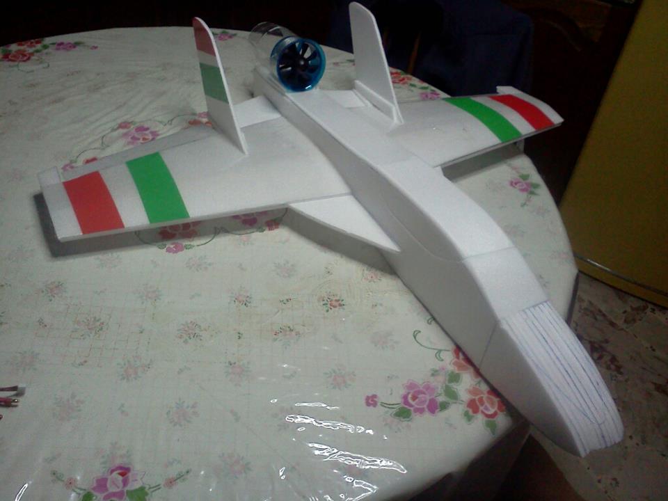

Stesso Progetto
Ciao ragazzi, anch'io ho appena finito di realizzare lo stesso progetto, ho fatto l'ala profilata, e voglio provare una ventolina da 70 su questo modello, spetto solo una bella giornata per fare il collaudo.Così vi saprò dire le mie impressioni.Vi allego qualche foto.
Prime Jet! Ne famo un altro!-381550_2489593995960_596802677_n.jpg Prime Jet! Ne famo un altro!-394439_2489596956034_1136017099_32170112_1265170668_n.jpg Prime Jet! Ne famo un altro!-396875_2495066652773_1136017099_32172635_1554155959_n.jpg
Prime Jet! Ne famo un altro!-397020_2561198906038_1136017099_32197338_1642069215_n.jpg Prime Jet! Ne famo un altro!-406757_2561202946139_1136017099_32197339_1736818456_n.jpg
Flex_23 non è collegato   Rispondi citando
