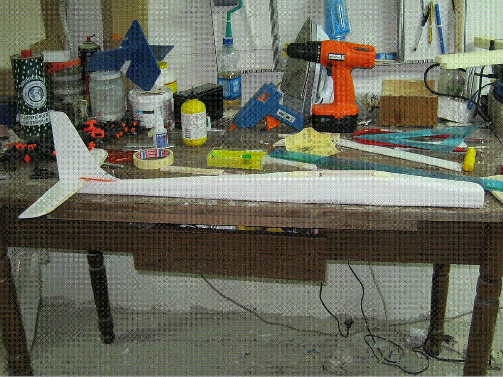

Pochi giorni fa un mia amico mi chiese se gli potevo costruire un bel modellino per imparare a volare ed io gli risposi di si.... ... Il giorno dopo mi misi a cercare un bel modellino semplice da costruire e semplicissimo da pilotare... ... e dopo un paio di ore già ero deciso a costruire Vento, un motoaliante costruito da Albyone, infatti questo motoaliante già lo avevo costruito per me per imparare a volare, ma dopo aver stampato i progetti mi sono venuti un paio di dubbi.... 1° Vento è un modello un pò troppo pesantuccio, mi ricordo che il mio pesava intorno ai 600/700 grammi 2° la fusoliera avrebbe richiesto molto più tempo per realizzarla 3° cercavo una fusoliera più lineare e snella. A questo punto mi rimetto a cercare su internet, e guarda caso capito su una discussione fatta qui, dove un utente cercava un semplice motoaliante in depron, a primo impatto sembra bruttino e privo di particolari costruttivi, ma mi sono fidato delle mie capacità costruttive (scusate se mi vanto) e mi sono messo a lavoro... Devo dire che sta uscendo proprio un bel lavoretto..... A voi le prime foto.... |

rieccomi con un aggiornamento.... Fusoliera quasi completata, mancano pochi ritocchi ed il gioco è fatto... La fusoliera è leggerissima pesa solo 67grammi compresi i servi e rinvii, manca motore ricevente e batteria. Direi che dovrei stare intorno ai 400 massimo 500 grammi in ordine di volo.... Per stasera basta, domani se riesco incomincio l'ala. Ecco le altre foto. |

si quasi dimenticavo il progetto..... comunque il progetto è molto povero di particolari, quindi bisogna un po fare di testa propria, io ho modificato un po il piano di quota e ho fatto delle ordinate in polistirolo giallo deve appoggiano le ali. Per il resto tutto depron da 6mm per la fusoliera e da 4mm per i piani di quota. Per i piani di quota è importane mettere un listello di balsa sul bordo d'entrata per evitare che sia troppo flessibile. |

per la macchinetta ho usato una canon da 10 megapixel, ma fisto che ha una risoluzione di oltre 3500*2600 +o- allora sono dovuto ricorrere a metodi barbari per ridurre la risoluzione per poter caricare le foto..... | |

il profilo che vorrei utilizzare è un clark y, ma se avete altre idee per avere un volo lento senza tanti problemi allora datemi voi un alternativa. Per quanto riguarda il peso come ho detto prima dovrebbe aggirarsi sui 400g ma dipende molto da come costruiro l'ala... per la motorizzazione al momento non so cosa metterci proprio perchè non conosco il peso finale.... Da tener presente che il piano di quola l'ho modificato per renderlo più lineare e esteticamente più gradevole. Volevo farvi solo una domanda, visto che questo aereo deve andare in mano ad un principiante, secondo voi conviene fargli dei rinforzi con del nastro fibrato prima di verniciare il modello o dopo aver verniciato? Faccio questa domanda per paura che poi il nastro fibrato non faccia presa sulla pittura acrilica.... |
