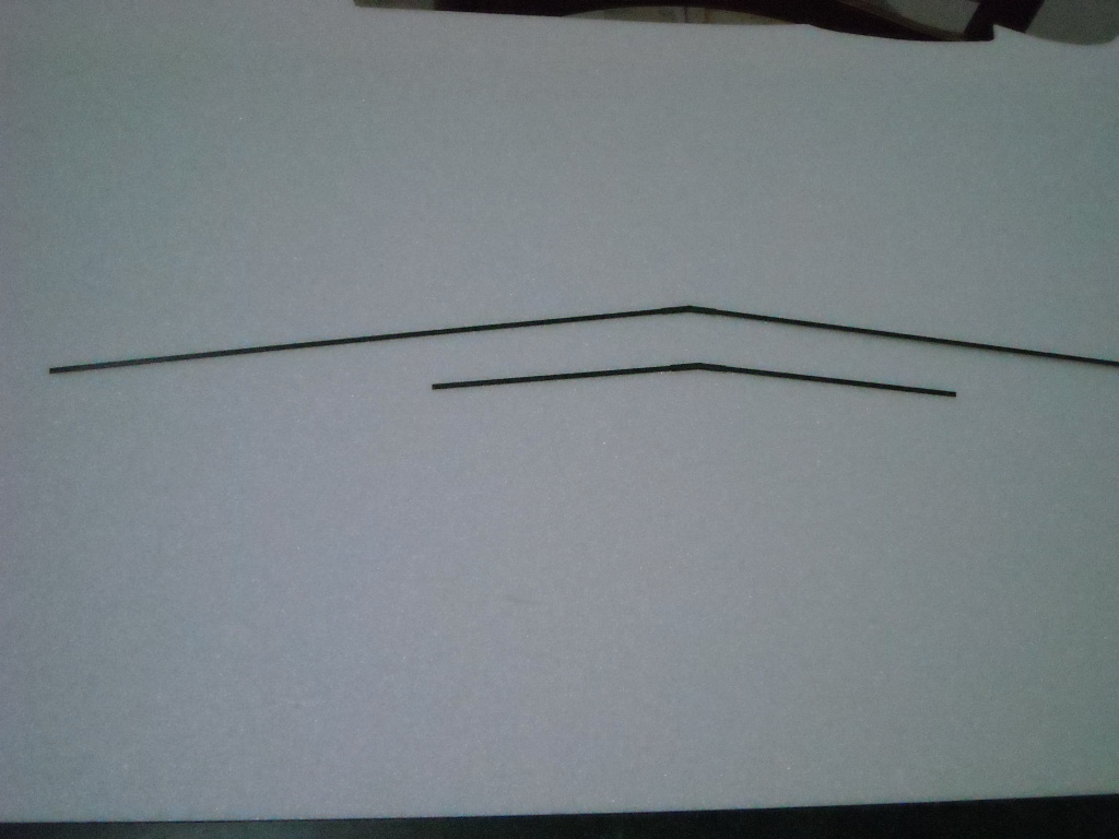

Rieccomi, sono riuscito a reperire un po di carbonio, quindi ho fatto qualche passo. Ho preparato due longheroni con una piattina di carbonio 0,5x3 mm ,incollati con la ciano e fermati con del termoretraibile dando 4° di diedro che verrà posizionata nel bordo d'entrata e una a meta ala, ho incernierato con del nastro fibrato tutti i movimenti, incollato le squadrette fatte in betulla, ho assemblato i carrelli all'interno ho messo dei tondini di 1 mm per irrigidire le gambine. La fusoliera ancora niente perchè manca ancora l'elettronica. Ciao Carlo |
