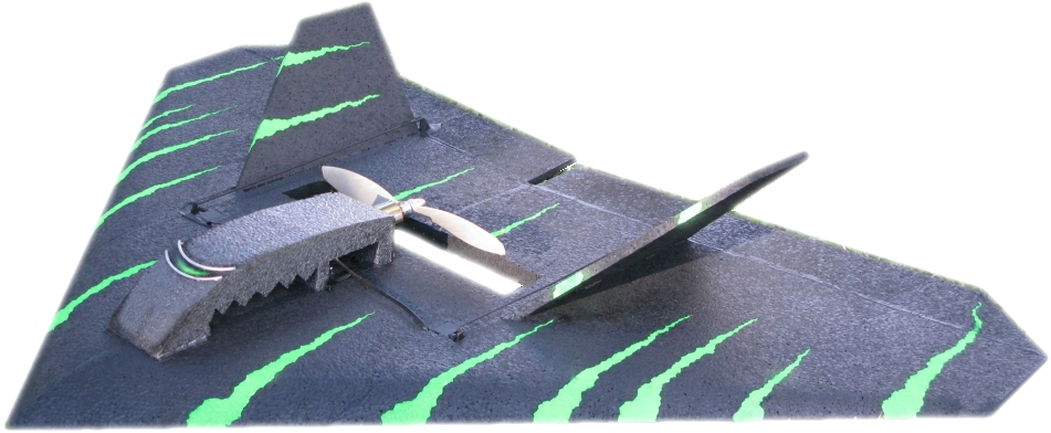

Sto cercando di progettare un delta con motore centrale copiandolo dal Megafly (provo ad allegare foto) da 80 cm di apertura alare per 60 di lunghezza.
Non conoscendo nulla sui delta, ma vista la facilità della costruzione, vorrei provarci.
Vi chiedo consigli in generale e nello specifico sul profilo da usare.
Vorrei provare con uno tsagi 8% a cui è stato tagliato di netto, con linea parallela alla corda (dal 10%) , il ventre del profilo per facilitare la costruzione. Così facendo la linea mediana interseca la corda in un punto dovendo (in teoria) mantenere inalterate le caratteristiche di un profilo autostabile (forse non lo so neache io cosa sto scrivendo).
Inoltre, gioverebbe al modello avere le due derive mobili?
