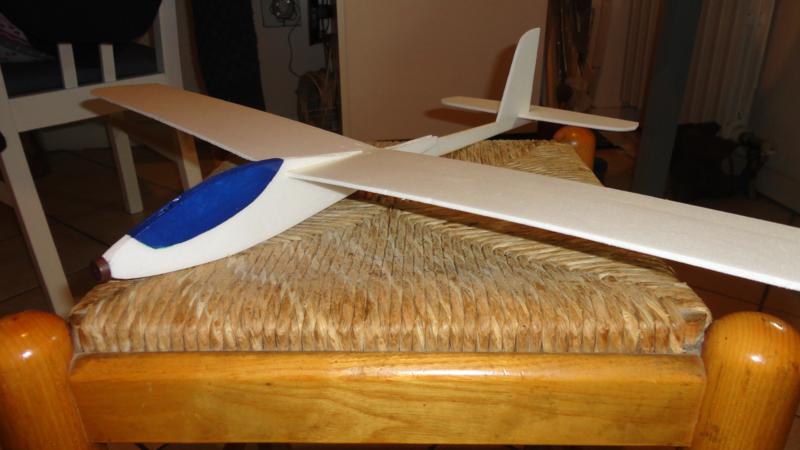

Ecco realizzato un aliantino per divertirsi e far divertire i propri figli o nipoti con poco, in un bel prato. Si tratta di un semplice aliantino in depron da 3mm, molto facile da fare, che vola egregiamente. L'unica cosa, rispetto al progetto originale, ho provveduto a rinforzare la fusoliera mettendo un listelli di tiglio sia sopra che sotto di spessore 3X1mm perché se no la fusoliera si sarebbe rotta troppo facilmente. Per bilanciarlo sono bastati 2,5 grammi di piombo e un....piedino di qualche sedia o qualcosa di simile infilato nel muso, che lo protegge così dai colpi in punta.... Eccovi disegno e un paio di foto. Ciao Albyone

fatto pure io, si bilancia con 10 centesimi di senza rinforzo, con 20 se rinforzi in carbonio 3x0,5... Vola sorprendentemente bene, sto pensando di realizzare una fionda con elastico da mutanda e filo da pesca... chissà se regge. |
