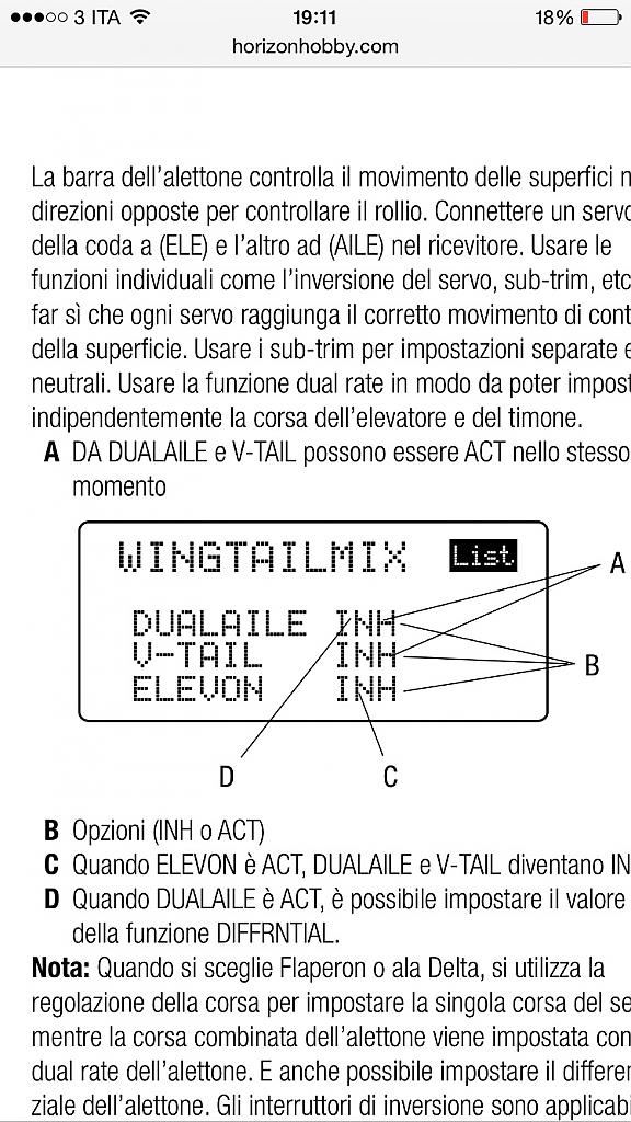

Comandi aliante
Quali di queste 3 opzioni devo attivare per un aliante?

Originalmente inviato da Andrezanut Visualizza messaggio
Premesso che la configurazione di quei parametri non è specifica per gli alianti ma è generale per aerei ed alianti, dipende da come è configurato il tuo aliante.
1) DUALAILERON: se hai due servi per gli alettoni, uno per il dx ed uno per il sx
2) V TAIL: se l'aliante ha il piano di coda a V
3) ELEVON: se il tuo aliante usa gli alettoni anche per la funzione di elevatore.
La 1 e la 2 credo si spieghino da sole, ad esempio il Salto è un aliante con coda a V, mentre la 3 è usata sui tuttala o sugli aerei con ala a delta.
Che aliante hai? sei sicuro che non sarebbe meglio se andassi in un campo volo a farti aiutare?

Grazie per la spiegazione...comunque ho un fox della st-model

Dovrebbe avere 4 servi, uno per ogni ala, uno per il timone e uno per il profondità, giusto?
Così com'è devi quindi solo gestire i due servi degli alettoni.
Normalmente si mette il servo dx (guardando dalla coda) sul canale 2 e il sx sul canale 5.
Poi dipende dalla radio che hai.
Ricordati che, sempre normalmente (ma non è una regola fissa) sul canale 1 và il motore, sel 2 gli alettoni (o l'alettone dx), sul 3 il profondità, sul 4 il timone, sul 5 leventuale alettone sx, sul 6 i carrelli retrattili ecc.

Se non ricordo male (ho una spektrum in cantina) per gli alettoni hai 2 opzioni:
Cavo a Y
Funzione dualaileron
Con la prima sdoppi il segnale del servo.
Attivando la seconda, il comando per il secondo alettone esce sul canale Aux1, in modo tale da avere comandi/trim separati.
Quindi colleghi un alettone nella porta Aile e il secondo nella Aux1.
Consiglio la seconda opzione.

Originalmente inviato da paliotto82 Visualizza messaggio
Cavo a Y
Infatti è così.... stavo per scriverlo anche io.
