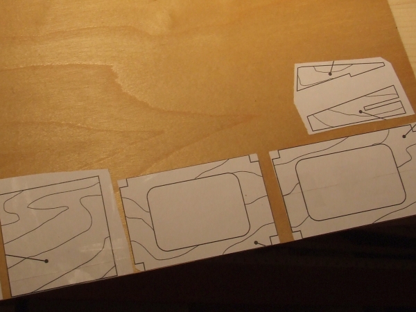

Finiti i due fianchi della fusoliera, li ho pareggiati con carta vetro e tampone tenendoli assieme fra gli stringenti. Ho iniziato a tagliare le ordinate in compensato di betulla da 2 mm.
Ciao, Eugenio

Originalmente inviato da Eugenio Visualizza messaggio
Ciao, Eugenio
Dato che la betulla non costa poco, quando posizioni i pezzi per il taglio cerca di sprecare meno materiale possibile ;)
Michael
