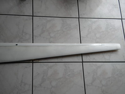

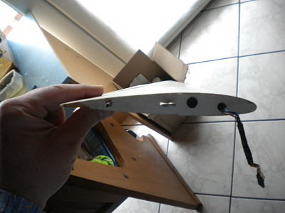

Sto rimettendo in volo questo vecchio aliante. Vorrei rifare le ali da renderlo meno reattivo, ma non conosco il profilo. Il modello ha circa 8 anni. Potreste darmi una mano a capire? Spero le foto siano chiare.

così a occhio sembra un rg 15, ma molto più sottile... o forse un hq...
io lo lascerei così come è! xx se cambi profilo dovresti rifare il karman della fusoliera, e nn sai come si comporterebbe il modello...
piuttosto riduci le corse e aumenta l'expo!
curiosità.. che modello è?

Ciao, il modello sembrerebbe un ventus, ma non lo so. Vorrei rifarle tenedo lo stesso profilo, ma non così rastremate all'estremità. qualcosa di più galleggione.
Gli alettoni sono lunghi circa 65 cm. Deve correre molto, anche con le riduzioni.

Concordo, la sostituzione del profilo implica il rifacimento dei karman con aggravio non indifferente di lavoro. Puoi ridurre la criticità aumentando l' incidenza alare , se non altro come tentativo prima di imbarcati in un impresa del genere

Vorrei farle tipo quelle dell' asw, mantenedo lo stesso profilo che non conosco, per un volo plastico e rilassante.
Per l'acro ho un pilatus b4 da 3 mt
