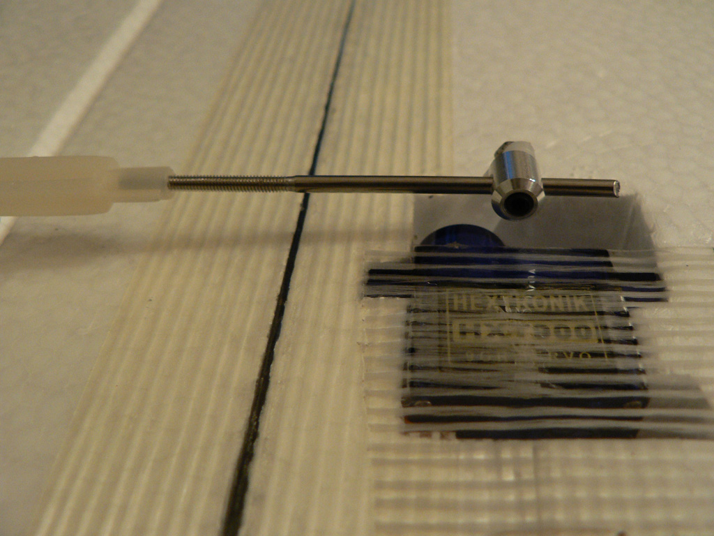

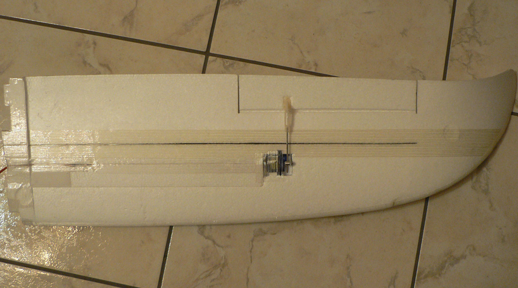

Posto qualche modifica (Ispirate al forum su RcGroups) sul mio Bixler:
1 - Listello di Carbonio da 3 "affogato" con bicomponentne nelle due semiali per renderle più rigide, il tutto ricoperto con nastro telato.
2 - Sostituzione Servo + completo rifacimento sistema rinvii (Quello di serie pietoso)
HobbyKing Online R/C Hobby Store : HXT900 9g / 1.6kg / .12sec Micro Servo
HobbyKing Online R/C Hobby Store : Control Horns 16x20mm (10pcs)
HobbyKing Online R/C Hobby Store : Nylon Clevis 2x29mm (10pcs)
Jonathan Asta filettata 2,0 MA x 200 mm 10 pz | Jonathan.it vendita modellismo dinamico online - spedizioni in 24 ore
Jonathan Morsetti con grano standard comandi ,foro 2 mm 5 pz. | Jonathan.it vendita modellismo dinamico online - spedizioni in 24 ore
3 - Sostituzione Elica originale con Elica 6x4 (un pò di tiro in più):
HobbyKing Online R/C Hobby Store : JM 6x4 /152.5x102mm propeller (2pc/bag)
http://img29.imageshack.us/img29/8295/26138769.jpg
http://img18.imageshack.us/img18/7298/25837162.jpg
Che ne pensate?
